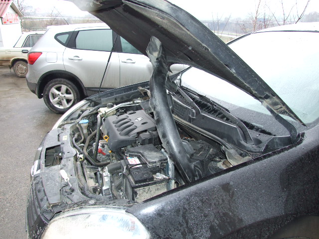

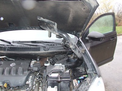

Если уважаемый народ помнит - Тимур жаловался на дикую и постоянную работу вентилятора ожлаждения http://qashqai-club.com/forum/viewtopic.php?t=3640. На сервисе в Хмельницком ему подшаманили реле и отправили ездить пока не придет новое для замены по гарантии. На прошлых выходных опять случился тот же глюк. Так-как он был в Тернополе, мы шаманили реле сами.
Итак:
Замена реле или шаманские действия.
1. открыть капот :smile:
2. снять 2 пистона крепления трубы воздухозаборника к передней, верхней балке (поддернуть середину отверткой и вытянуть)
3. Трубу воздухозаборника просто поднять вверх (не надо её вынимать из второго крепления (см фото)
