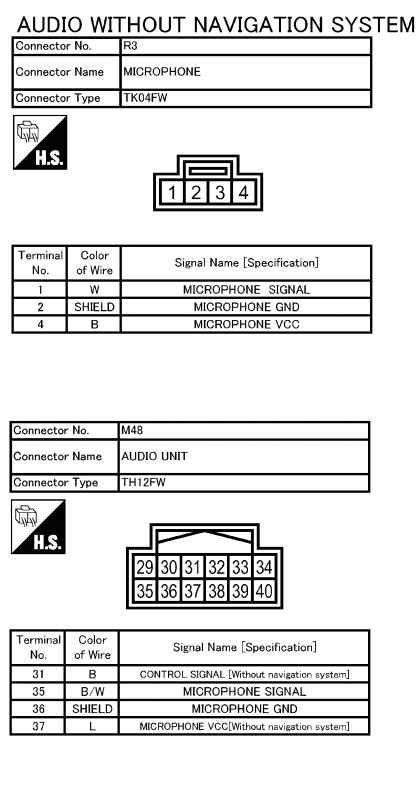

Рассматривается вариант подключения штатного выносного микрофона к НЕштатной голове (8801)... в связи с этим есть вопросец по штатному выносному микрофону громкой связи (если кто не знает, на передней кромке потолка над внутрисалонным зеркалом висит пластиковый набалдашник с дыркой)...
По схеме не очень понятно, он активный (капсюль со встроенным усилителем НЧ) или пассивный (только капсюль)... с магнитолы на него идут 3 провода - один это экран-земля, а на два других есть варианты: либо оба сигнальные идут в противофазе +/- на капсюль (в случае пассивной схемы), либо один сигнальный на вход микрофонного усилителя, а другой на питание +12В этого самого усилителя (в случае активной схемы).
Не хочется лишний раз ковырять... может, кто знает точно?
Если микрофон активный, то какой из этих 2-х контактов сигнальный, а какой питание микрофонного усилителя?
Заранее спасибо за толковую инфу...

Сообщение oreh » Пн апр 06, 2009 15:30:56
Вот оттудаже....

Сообщение flex » Пн апр 06, 2009 15:42:20
oreh писал(а):Вот оттудаже....
Ваауууу.... от спасибочки! А я чот искал в мануале, да не наш0л. Значит, штатный микрофон таки активный.. отличнинько! 8)

Всё началось с того, что поменял штатную магнитолу на продвинутую с под ANDROID. Слышимость со встроенного в магнитолу
микрофона практически никакая, надо орать в ГУ и я полез искать штатный, с которого слышимость была великолепная!
Вскрыв коробочку обнаружил там целую плату
Схема построена на базе операционного усилителя. судя по маркировке R3R — это LMV321IDCKR с рабочим напряжением 2,7-5В
Подаю с блока питания 5В, при нормальном разговоре на выходе хороший сигнал с амплитудой как минимум 1В
с разъёма микрофона ГУ выходит 2,7В, что является "нижней планкой" и ухудшит усиление, поэтому паяю свой преобразователь
напряжения с 12В на 5В на базе стабилизатора LM2576HVTдающая ток 3А и при этом не даёт помех на FM радио.
Нужна именно версия HV, т.к. это автомобильная версия стабилизатора со входным напряжением до 60В (броски по электропитанию)
плату зашиваю в корпус из полистирола
Подключение - Распиновка разъёмов NISSAN QASHQAI
Микрофону за жирно будет сидеть на трёхамперном стабилизаторе, припаиваю к ему еще и провод питания видеорегистратора
а чтобы не занимать прикуриватель радардетектором 12В для его беру от салонного освещения. Про запас сделал еще пару разъёмов. (+12В — синий провод)
слышимость — не хуже чем было у штатной ГУ
