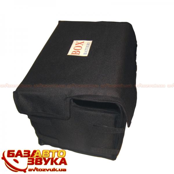

В продаже есть такая вещица - Чехол для аккумулятора:
http://avtozvuk.ua/info/62599?utm_mediu ... n=57086790
Отзывы веселые :D

oleg_t писал(а):В продаже есть такая вещица - Чехол для аккумулятора
купил но еще не ставил, перешить его немного нужно
