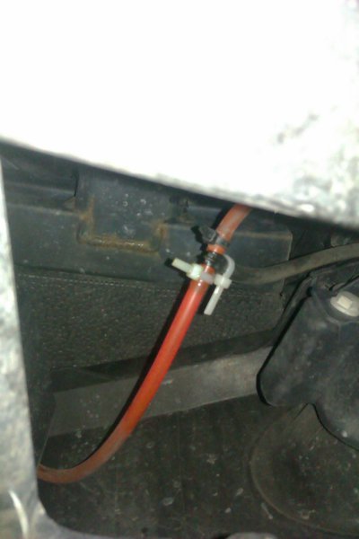

Кому хоть раз снимали передний бампер то отсоединяли трубки идущие на омыватели фар от тройника. Потом когда их одеваешь назад то они начинают течь, по крайней мере у меня так. Я еще думал, куда уходит омывайка. Надевал на трубки хомуты - все равно текут. В итоге купил за 40 грн. новый тройник, на очередном ТО поменяю, т.к. нужно поднимать машину на подъемник. Его код 28937-JD00B

oleg_t писал(а):В итоге купил за 40 грн. новый тройник, на очередном ТО поменяю
Еще края трубок обрежу а то они наверняка растолстели и из-за этого текут.

Re: Форсунка омывателя фар
Сообщение oleg_t » Ср окт 14, 2015 17:24:50
oleg_t писал(а): В итоге купил за 40 грн. новый тройник, на очередном ТО поменяю
oleg_t писал(а):Еще края трубок обрежу а то они наверняка растолстели и из-за этого текут.
Вот так оно было и все равно текло.
Сообщение Torpedo » Ср окт 14, 2015 17:39:24
oleg_t писал(а):Вот так оно было
И как ты к нему подобрался?
Сообщений: 8975
Cash on hand: 1,688.96
Благодарил (а): 1305 раз.
Поблагодарили: 1414 раз.
Сообщение oleg_t » Ср окт 14, 2015 18:11:16
Torpedo писал(а):И как ты к нему подобрался?
Снизу. Машина висела на подъемнике. Еще и защита картера была снята.
