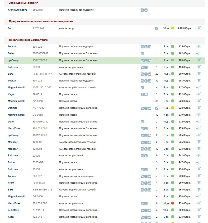

snap писал(а):а они для +2 одинаковые идут как и на короткий ?
Думаю да.
Это вообще упоры от Форд Эскорт Универсал.
snap писал(а):Этой позиции нет вообще в продаже
Так я же написал, закажи у Алексея, думаю из Польши не проблема привезти т.к. фирма польская.
У тебя на Экзисте разве аналоги не высвечиваются внизу детали которую ищешь? Там их штук 20 аналогов разных.
Только три позиции вылазит в таком виде http://exist.ua/price.aspx?pid=F2B089F9 ... .0_(MR20DE)

Я имел в виду заменители для фирмы Kraft:

oleg_t писал(а):-
У меня такая таблица не вылазит.Так это список аналогов для Эскорт или для нас ?

Re: Замена газовых упоров крышки багажника
Сообщение oleg_t » Пн сен 14, 2015 11:49:55
snap писал(а):аналогов для Эскорт или для нас ?
Для Эскорт.
Монро пока работают. Поставил по их инструкции толстой частью к крышке багажника. Когда ставил наоборот открывали немного хуже.
Сообщение locust » Вт сен 15, 2015 10:16:43
люди добрые подскажите номер на экзисте аналога наших газовых упор? а то мне чет кажется мои как-то не так работают(состарились небось), ну и естественно чтоб не дорого но сердито) желательно с теми же характеристиками как и наши, чтоб багажник на крышу не улетел
Сообщение oleg_t » Вт сен 15, 2015 10:28:47
Немного выше есть ссылка: http://exist.ua/price.aspx?pid=F2B089F9 ... .0_(MR20DE
Если не хочешь биться головой о крышку багажника то ставь фордовские.
Сообщение locust » Вт сен 15, 2015 11:02:17
oleg_t писал(а):Немного выше есть ссылка: http://exist.ua/price.aspx?pid=F2B089F9 ... .0_(MR20DE
фордовые 1581200800 ?
Сообщение oleg_t » Вт сен 15, 2015 11:08:52
Фордовские 1 075 742: http://exist.ua/price.aspx?sr=-4&pcode=1+075+742
Далее смотришь какие у них есть заменители и выбираешь.
Сообщение locust » Вт сен 15, 2015 11:15:05
oleg_t писал(а):Фордовские 1 075 742: http://exist.ua/price.aspx?sr=-4&pcode=1+075+742
и че все заменители одного размера и одной выталкивающей силы?
Сообщение oleg_t » Вт сен 15, 2015 11:49:35
locust писал(а):и че все заменители одного размера и одной выталкивающей силы?
Между названием и стоимостью есть пиктограмма с буквой i - нажимаешь и смотришь.
Размеры должны быть примерно одинаковые.
Некоторые упоры можно регулировать по длине, у них головки крутятся на резьбе.
