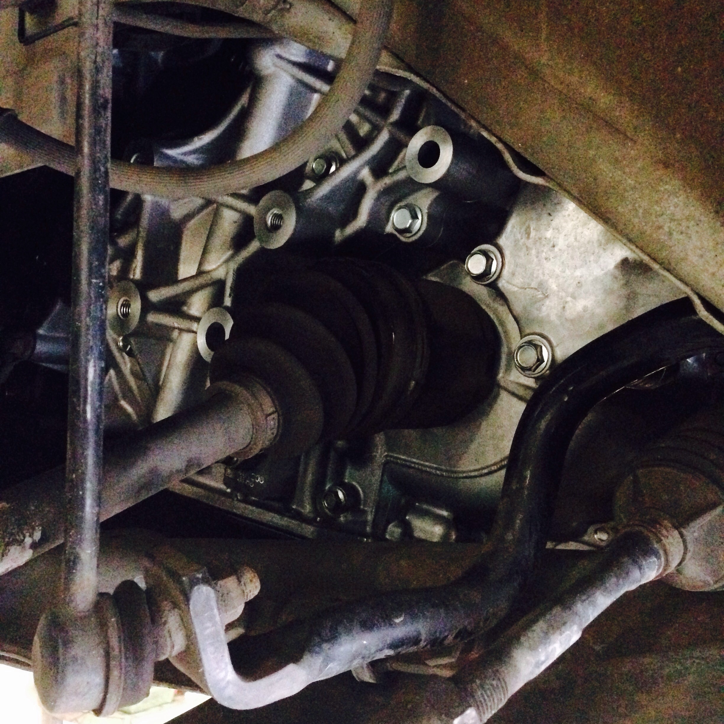

Сообщение Kostya » Сб сен 19, 2015 13:15:12
Вот он - мой новенький вариатор. ;)
