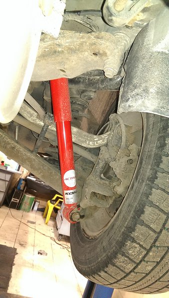

Начал часто ездить по дороге типа "стиральная доска", и жесткий зад автомобиля начал доставлять дискомфорт.
Вспомнил про амортизаторы Koni Special Active с автоматически изменяемой жесткостью: https://koni-ua.store/koni-centre-cars/ ... al-active/
Психанул, раскошелился, поменял задние амортизаторы.
Пока доволен, все как в описании: когда дорогая хорошая - в меру жесткие, когда плохая - мягкие.
Амортизаторы Каяба от Х-трейла прошли 140 тыс.км. и до сих пор живые, уехали на всякий случай в гараж.

Сообщение oleg_t » Пт мар 06, 2020 12:21:36
Интересно, какой ресурс будет у KONI, с учетом того что у них более сложная конструкция (стоит дополнительный клапан).
Продавцы сказали что все KONI ремонтопригодны.
Еще у них на сайте написано не покупать в Харькове. т.к. скорее всего подделка: https://koni-centre.com.ua/index.php/forgery

Сообщение oleg_t » Пт мар 06, 2020 13:49:07
Kostya писал(а):Название прикольное!
Ударение на последний слог :D
Это вообще самая крутая фирма по изготовлению амортизаторов, офис в Голландии.
Вот статейка о компании и об этих амортизаторах (FSD - старое название): http://amortizator.in.ua/amortizator-ar ... i-fsd.html

Сообщение Pukers » Ср ноя 11, 2020 10:52:30
oleg_t писал(а):-
Здравствуйте, по прошествии 8 месяцев, как ощущение от этих амортов ?
