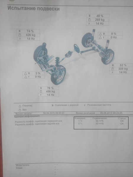

Проверял амортизаторы на стенде Bosch.
Задние показали 67% и 71%.
Каяба для Х-трейла, установлены меньше года назад.
Устанавливали правильно, с предварительной прокачкой. Претензий к ним нет.
Склоняюсь к мысли что это цифры ничего реально не значащие.
Кто-то вообще видел на стендах значения близкие к 100%, например 90%?

oleg_t писал(а):Проверял амортизаторы на стенде Bosch.
Мне после стенда объясняли, что важно чтоб в паре значения не сильно отличались. А сами цифери довольно отфонарны. Хотя после 4 лет и 60 к км вероятно амморты подустали. Тарахтела новая машина меньше :D
Вот тоже задумываюсь над тем сколько ещё на этих аммортизаторах кататься.

Re: Задние амортизаторы
Сообщение oleg_t » Пт авг 28, 2015 12:22:05
BIS писал(а):Мне после стенда объясняли, что важно чтоб в паре значения не сильно отличались.
А какое допустимое значение?
У меня на передних разница 10% (52% и 62%)

Вот как некий ориентир:
Для наглядности компьютер стенда пересчитывает полученные значения амплитуд в процентный коэффициент эффективности амортизатора. Если этот показатель:
более 60% — работа амортизатора нормальная;
от 60 до 40% — амортизатор слабо гасит колебания;
менее 40% — состояние амортизатора неудовлетворительное.
На практике разность коэффициентов (не путать с разностью амплитуд) для колес одной оси более 10% свидетельствует о неисправности амортизатора с меньшим коэффициентом.

Сообщение BIS » Пт авг 28, 2015 12:53:24
oleg_t писал(а):А какое допустимое значение?
Нашел бумажку
Допустимая разность на одной оси <=30%
У меня передок (перепад) 3% зад 8%
Перед 74% - 76%
Зад 48% - 52%
Сообщение BIS » Пт авг 28, 2015 12:58:22
oleg_t писал(а):Вот как некий ориентир:
А еще эти цифери зависят от того проверил ли механик давление в шинах перед испытанием, насколько разная у тебя резина стоит, валяется ли в багажнике мешок картошки :D
Но однозначно если проценты сильно разные - то стоит смотреть в сторону поменять пару аммиков.
