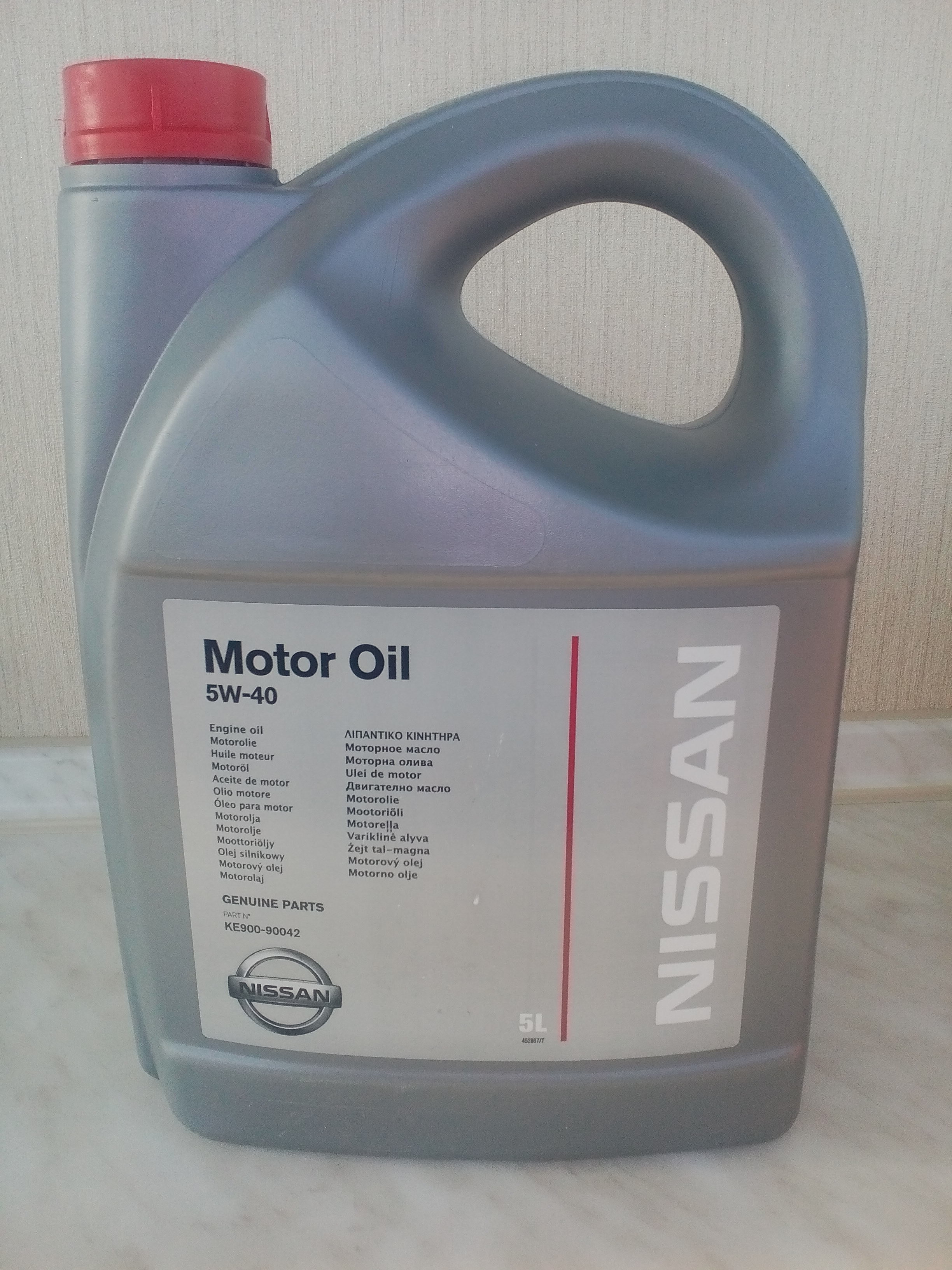

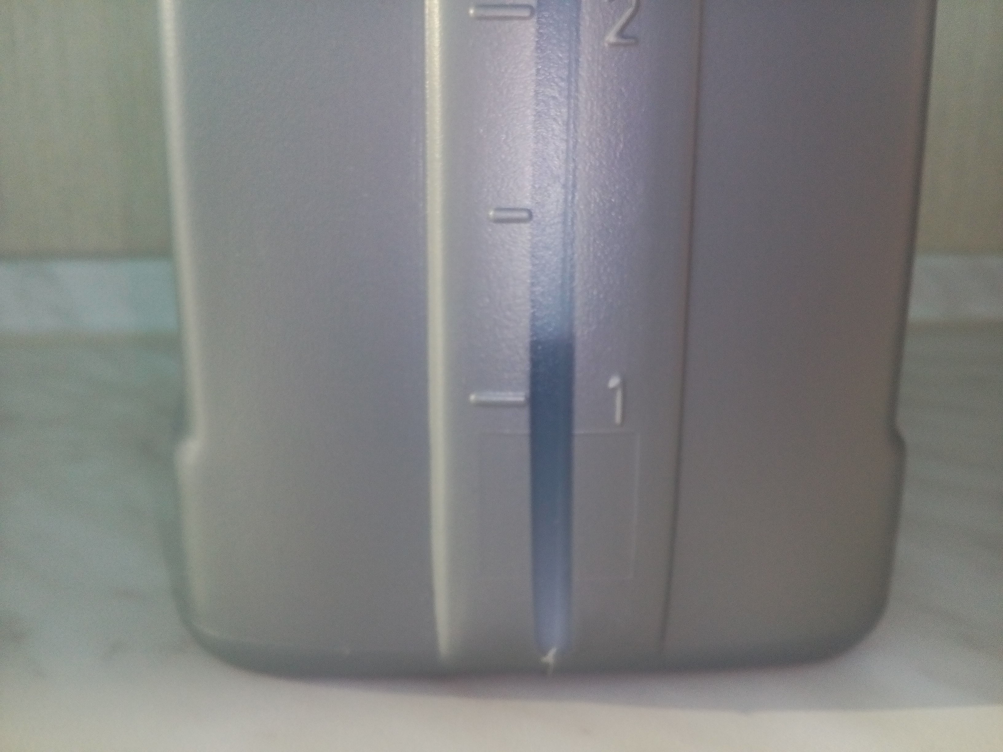

Сообщение DimaCh » Вт сен 12, 2017 14:19:22
Может кому нужно на долив 1,2 л масла. Оригинальное Ниссан КЕ900-90042. Купил на Экзисте, менял на ИНГ-авто. Осталось больше литра при максимуме на щупе. Следующая замена в силу серьёзных обстоятельств будет нескоро. Отдам за недорого чтобы не свалялось.

Сообщение oleg_t » Вт сен 12, 2017 19:04:18
DimaCh
А где территориально и в какое время? Может когда-то буду мимо ехать, то могу забрать.
Можешь в личку написать.
