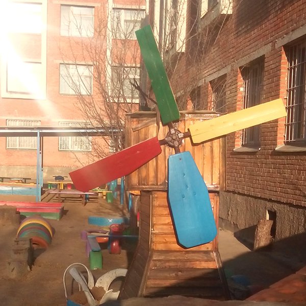

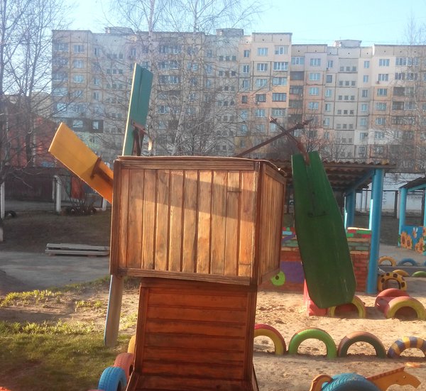

Бойлеры косвенного нагрева от 4,5 тыс грнА на цены самих солнечных коллекторов лучше не смотреть. Кстати, если кто-то надумает ветряк колхозить. На фото наглядное пособие. Возле садика после недавних ветров.
