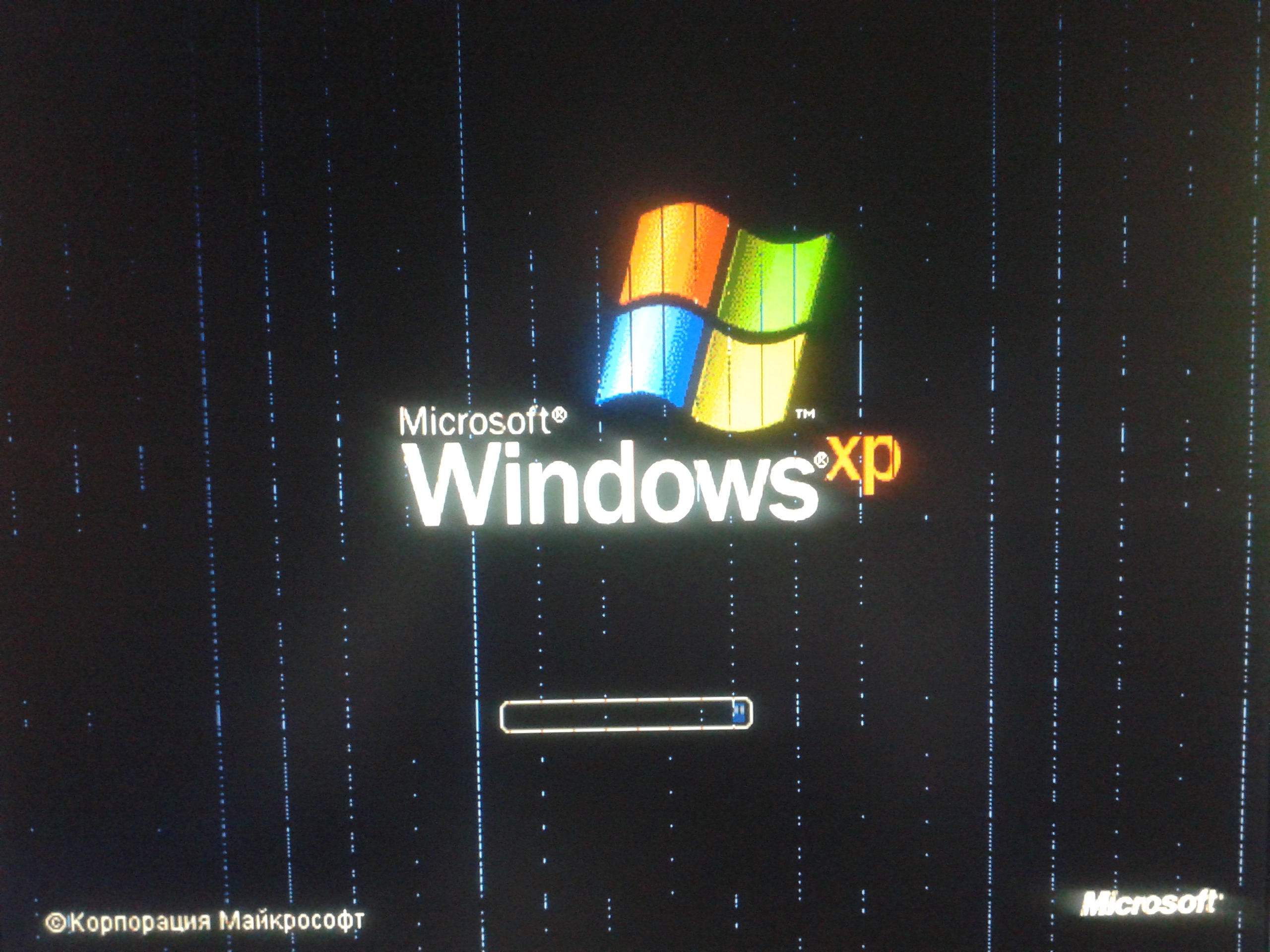

Подключил к ноуту внешний монитор, вот результат.
Родной дисплей мертвый - просто черный.

Ты хочешь сказать что видеокарта работает 100% ? Но тогда мне непонятно почему очень плохо работает внешний монитор? Фильм вообще с полосами показывает... встроенной видеокарты там нет...

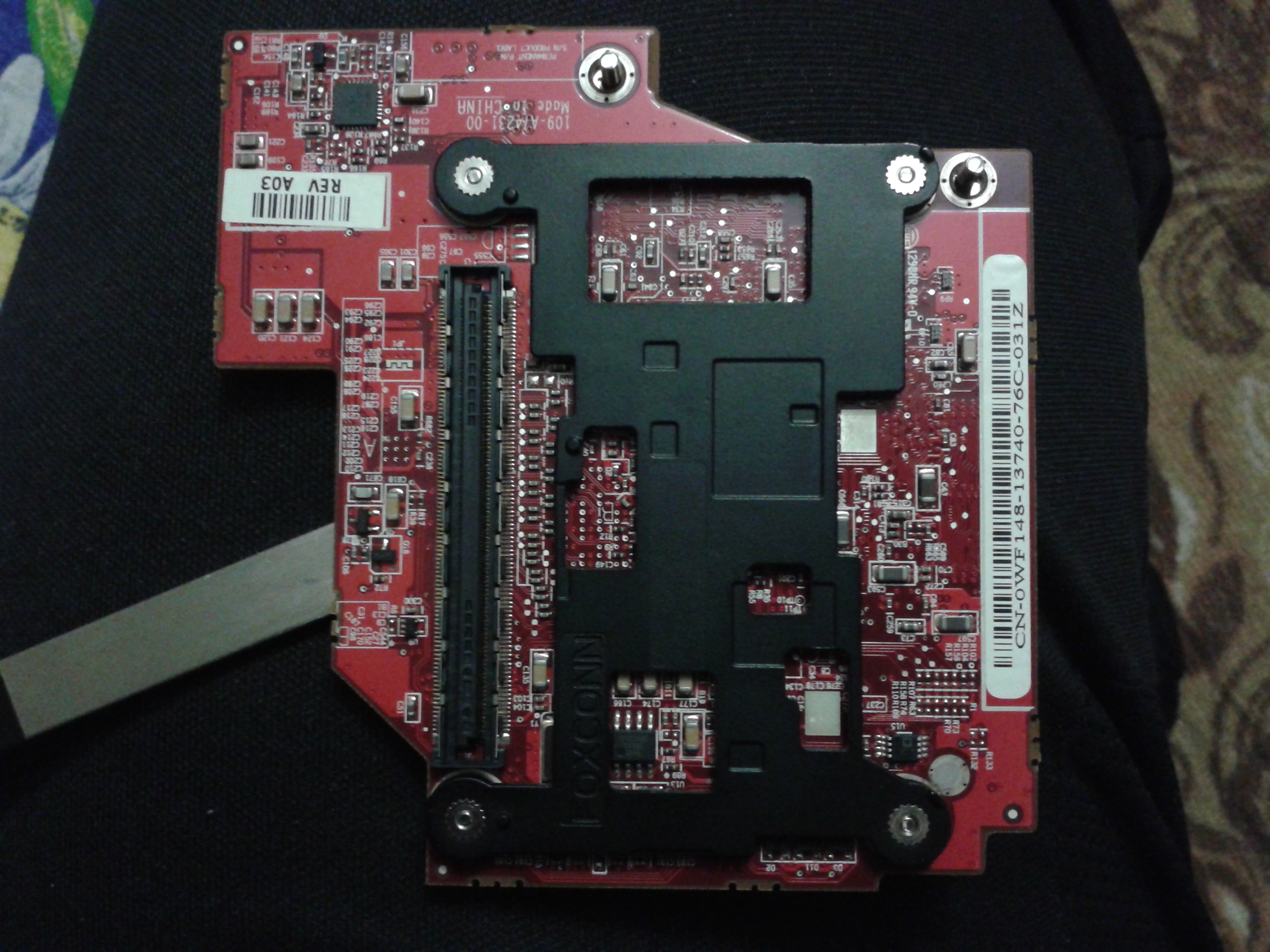

Видеокарта дискретная - ATI X1400 128 Mb, славиться завышенной частотой и как следствие перегревом...
Вот фото моей. Сам чистил и менял пасту - визуально перегрева и дефектов не нашел, но так чип не проверишь...
Re: Ремонт ноутбука своими руками
Сообщение bykovdima » Пн фев 09, 2015 23:05:43
Я бы грешил в сторону шлейфа. Но это гадание на кофейной гуще

А почему плохое изображение на внешнем мониторе, он же не имеет ни какого отношения к шлейфу?

Вчера на Кардачах поставили остаточный диагноз - видеокарта, перегрев чипа. Нужна замена или чипа или видеокарты. Так как б/у рабочие в дефиците, а новый чип с заменой будет свыше 1500 грн, решено сдать через недельку на запчасти.
Если кому-то нужно что-то к старым ноутам - пишите, можем сами разбарахолить :mrgreen:.
В наличии 2 ноута под разборку - Dell Ispirion 6400 (прегрев видеокарты, все остальное работает, корпус в идеале) и Asus F3J (выломана петля дисплея из корпуса, порван удлинитель шлейфа дисплея, все остальное рабочее).

Ghorgh писал(а):поставили остаточный диагноз - видеокарта, перегрев чипа.
Не исключено, но по-моему, перегрев чипа должен вылезти после какого-то времени работы (типа как твоя картинка при старте WinXP), а у тебя дисплей ноута не стартует сразу и даже не выводит картинку BIOSа (т.е. в минимальном видеорежиме).
