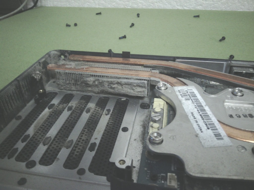

Сначала выявил сгоревший куллер - нашел б/у, почистил все от грязи, поменял куллер и термопасту везде.

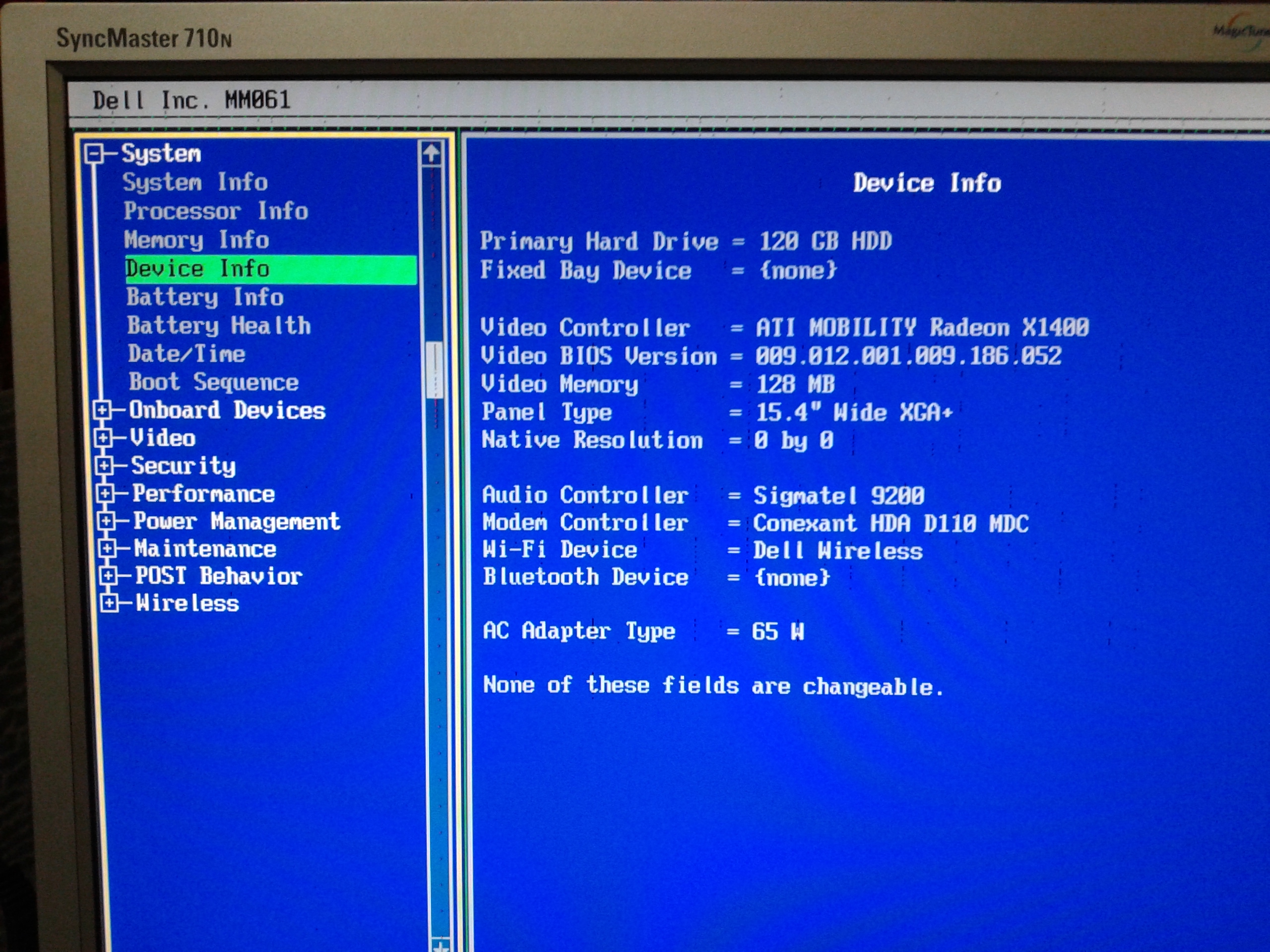

Родной дисплей молчит.
Подключил к ноуту внешний монитор, вот результат.
Родной дисплей мертвый - просто черный.

Ты хочешь сказать что видеокарта работает 100% ? Но тогда мне непонятно почему очень плохо работает внешний монитор? Фильм вообще с полосами показывает... встроенной видеокарты там нет...
Re: Ремонт ноутбука своими руками
Сообщение levsha » Пн фев 09, 2015 22:53:12
Видеокарта живая - ты же картинку на внешний монитор вывел.

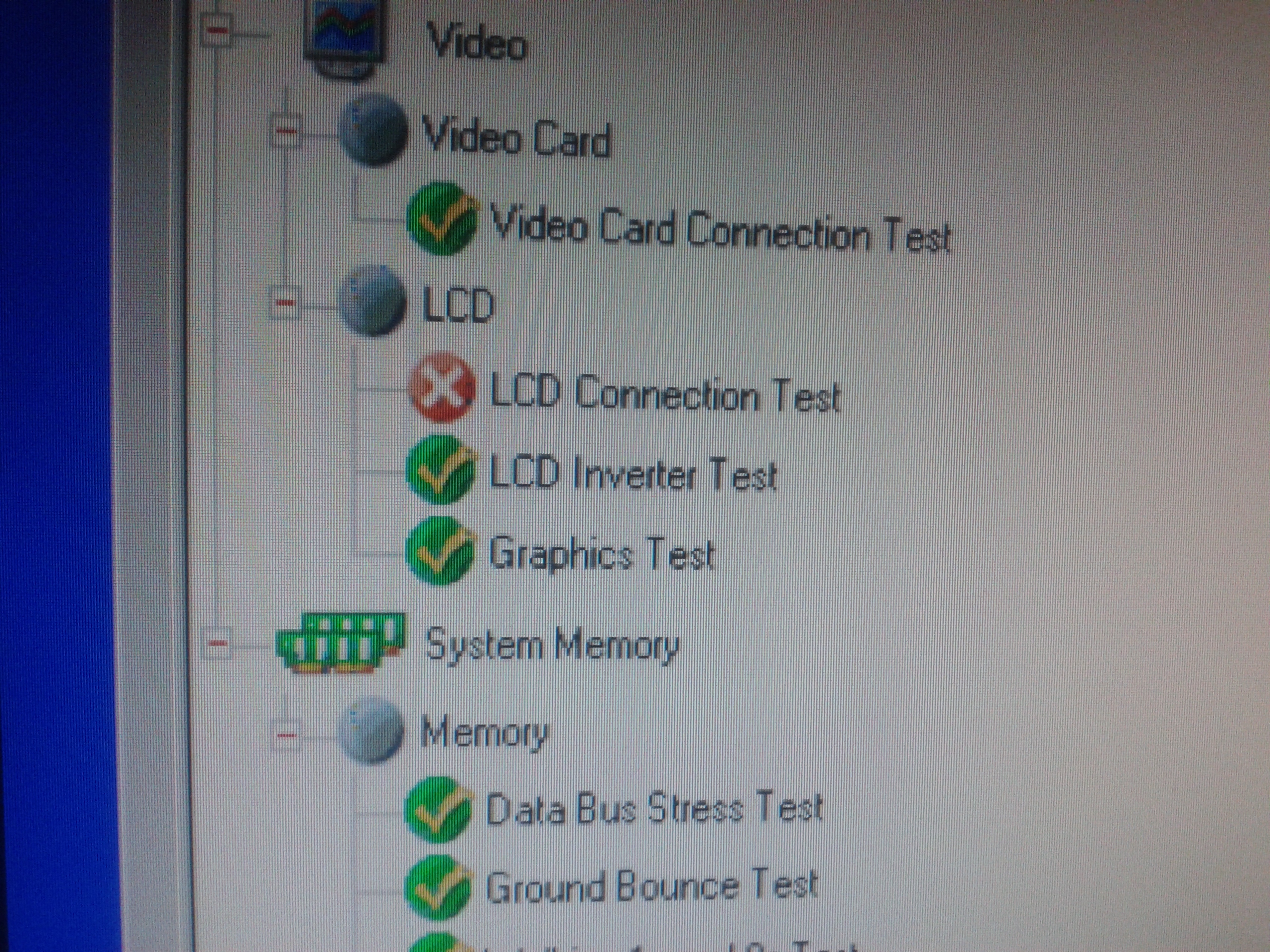

Хотя судя по самотесту материнки она видит видеокарту и даже инвертер, а сам дисплей не видит...

Почему фэйлит LCD Connection test?
И, с другой стороны, как оно проверяет,что LCD Invertor?
Этим тестам можно доверять?
Если проблема в инверторе/лампе, то изображение должно быть видно хоть чуть-чуть под каким-нибудь углом.
С 16-го раза - у меня так проявлялась накрывшаяся лампа подсветки

По тесту не скажу, материнка сама предложила пройти тест после замены батареи питания на новую, я и включил.
Тогда мне странно - менял саму матрицу - никакой реакции, лампа тогда получается целая - остается инвертор лампы?
Изображения не видно ни под каким углом дисплея (кнопки Fn+F5(7) проверял, кнопку отключения дисплея тоже, спящую тоже).

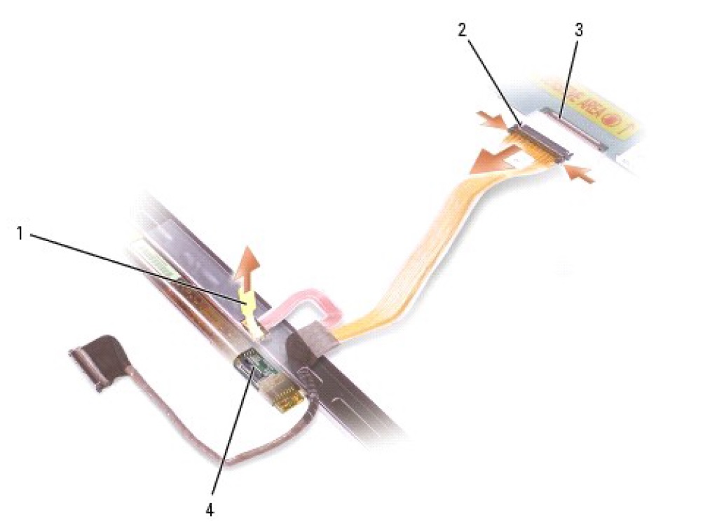

Ты здесь всё проверил-подёргал?
1 pull-tab on bottom flex-cable connector
2 top flex-cable connector
3 display cable connector
4 inverter connector
