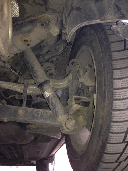

Я только за то, чтобы закрыть эту тему от внешнего мира. Только не знаю, как это сделать.
Особо под машину не лез, холодно. Вот удачная фотка с первого раза, где виден этот шланг
Бензобак
Подлезть к нему для "умельца" не проблема, даже домкрат не нужен. Решетки на горловине нет - шланг войдет на ура, дальше - отсос и дело в шля... канистре. Опасность такого сливания в том, что при заправке со снятым шлангом можно спокойно поджечь себе авто (рядом находится горячая выхлопная труба)
Из вариантов защиты - одноразовый мощный хомут, решетка на горловину (желательно с односторонним клапаном, иначе бензином машину обольете при снятии), разные варианты секреток и, конечно, хорошая сигнализация (я уже обратился к Сигналкину).

Заметить, что бенза нет просто - компьютер будет орать про потребность заправки. Заметил сразу, как включил зажигание. Под машиной лужа бензина и тряпка. Хомут остался на шланге. Сам шланг слететь не мог.

Основная мера - ставлю теперь на стоянку прямо под камерой и под носом у охранника.
Следующая мера - Spider GSM + GPS + датчик периметра.
Далее - накину мощный одноразовый хомут на этот шланг при следующей поездке в Инг-авто.
Так же - думаю над доп защитой бензобака от вкручивания шурупов и просто камней с дороги.

Спорное решение, наверняка будут постоянные ложные срабатывания.
Igips писал(а):Далее - накину мощный одноразовый хомут на этот шланг
Не выход, что мешает злоумышленнику просто обрезать шланг, а не снимать его откручивая хомут?

Бронированный шланг против обрезания и 2-3-4 хомута помощнее против снятия.

+1 Поверх резинового
Igips писал(а):Так же - думаю над доп защитой бензобака от вкручивания шурупов и просто камней с дороги.
Может обклеить его каким-то прочным материалом?

Был на ИНГ Авто, развернули оба хомута крепления резинового патрубка к бензобаку таким образом, чтобы их нельзя было раскрутить снаружи автомобиля (т.е. со стороны колеса).
