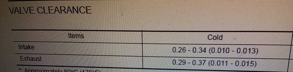

А это норма для Кашкая:
Пробег после ремонта двигателя был 78 тыс.км. Зазоры выпускных клапанов тогда выставлялись 0,35, про впускные не спрашивал.
Что говорит о том что даже с самым хорошим ГБО зазоры уходят, как минимум в крайних цилиндрах.
После регулировки зазоры выставили по-максимуму: впуск 0,34, выпуск 0,37.
