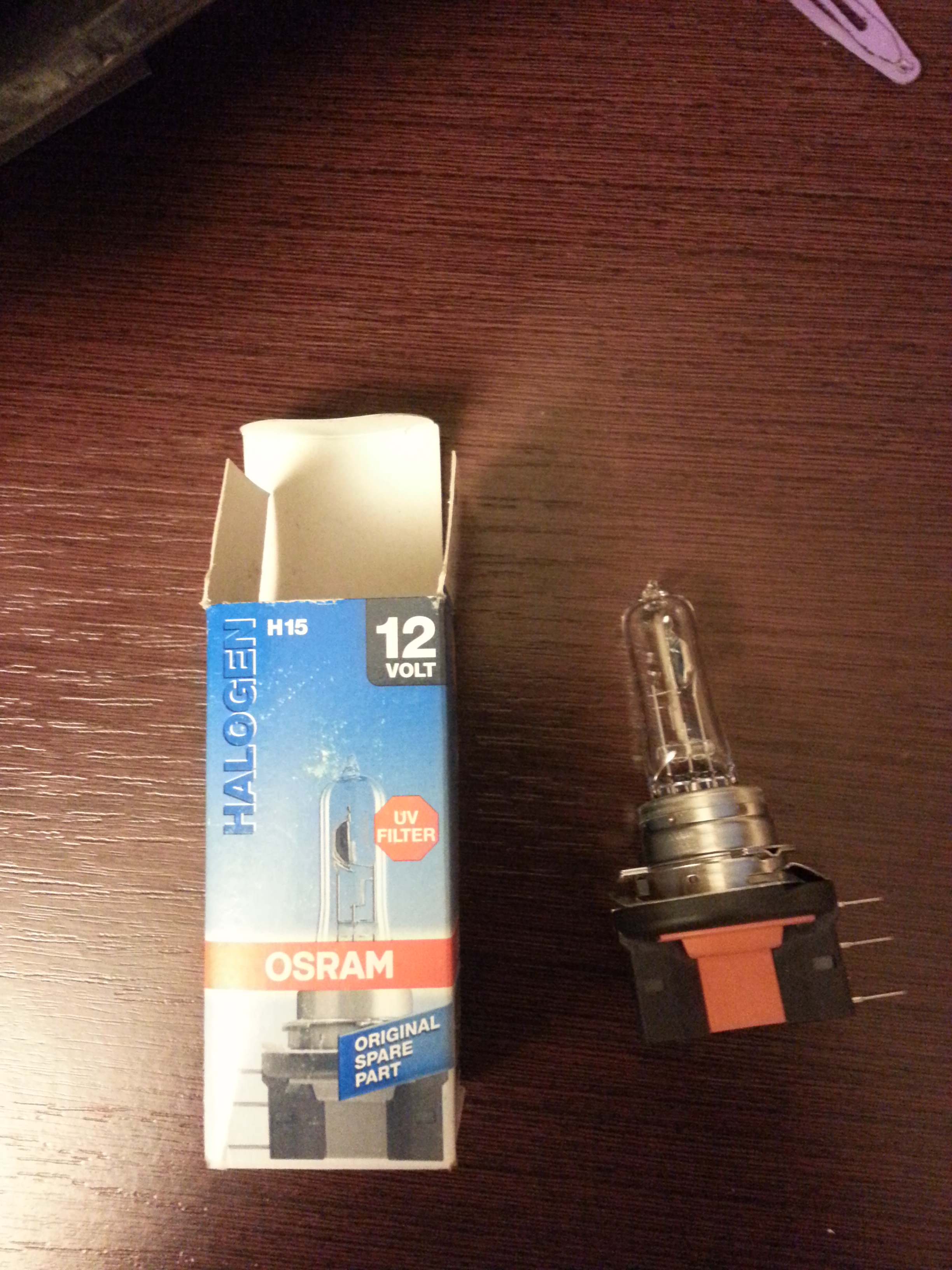

А я сегодня снял фары и делаю переходники в дальний свет для ламп H15 с дхо. Их ставят даже в жигулях. Вытянул их с новой машинки, посмотрел и при помощи кусочка аллюминия завтра прикручу в фары. Заодно и отполирую стекла фар. Потом выложу фото.

Ура. Все получилось. Выкрутив два штатных самореза на которых держится цоколь лампы дальнего света ставим новое крепление под лампы H15

Теперь сам переходник из аллюминия полщиной 1мм.

Лампа в фаре

Параметрі переходного кольца:
- внутренний диаметр 24мм
- наружный диаметр c "ушами крепления" 60мм
- наружный диаметр без "ушей крепления" 50мм
- расстояние между отверстиями для крепления 46мм
- диаметр с пазами для лампы 35мм

Сообщение oleg_t » Пн дек 01, 2014 11:44:43
Wowik
А как ты их включать планируешь?

Сообщение Andy » Пн дек 01, 2014 12:09:40
oleg_t писал(а):Wowik
А что не так? Это обычная лампа накаливания.

Сообщение Викторович » Пн дек 01, 2014 12:56:46
Andy писал(а):А что не так? Это обычная лампа накаливания.
Лапа то обычная.. А включать как отдельно дальний отдельно ДХО? В шкодах это заводская примочка все в одной лампе. А в кашкае как? Подключать сам будешь?

Сообщение Wowik » Пн дек 01, 2014 12:58:57
Включать можно прицепив контакты к габаритам вместе с ними или поставить переключатель в салоне без релюшек напрямую т.к. ток маленький

Сообщение Викторович » Пн дек 01, 2014 13:03:31
Wowik
Ну тогда уже лучше по схеме штатных ДХО. Что бы работало правильно. А то то забыл включить...то выключить.

Сообщение Andy » Пн дек 01, 2014 14:10:01
Я бы обмотку обычного переключающего реле подключил прямо к проводу габаритов, а саму нить накаливания ДХО (в новой лампе) через нормально-замкнутые контакты реле подключил к плюсовому проводу после замка зажигания обязательно через предохранитель. Получим штатную работу ДХО:
-зажигание выкл-все выкл;
-зажигание вкл, габариты выкл.(реле не сработавшее, через нормально-замкнутые контакты подается напряжение), ДХО вкл;
-зажигание вкл, габариты вкл. (реле сработало, нормально-замкнутые контакты разомкнулись), ДХО выкл.
Сегодня посмотрю схему кашкая, где проще всего взять +.

Сообщение oreh » Пн дек 01, 2014 14:54:04
Andy, в соседней теме turbonan выложил сканы в соседней теме, там как бы схемы бу (релюха или шо там посложнее) нет, но по подключению все понятно, и я так понимаю, ниссан не зря выбрал именно эти места для врезки (по уобству), а так да - зажигание и габариты

Сообщение Andy » Пн дек 01, 2014 16:03:24
Так там штатные ДХО. Подключаются через блок управления,№4 на мануале. Подозреваю, что он и состоит из того самого реле, светодиода и разъемов. 37 контакт на монтажном блоке- задний правый габарит, 35- не найду никак, скорее всего это и есть искомый + после замка зажигания.
Я тут голову с Philips DayLight 4 ломаю.У него по мануалу 2 провода подключаются прямо к аккумулятору и один к габариту. УСЕ!
И как блок управления узнает, что машинка заведена? Белый просто землится. Он для старт\стоп варианта.
