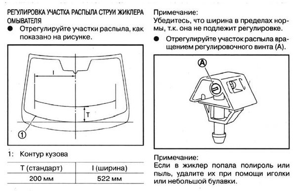

Сообщение oleg_t » Вс ноя 23, 2014 17:48:18
Регулировка жиклера омывателя стекла

Сообщение альтист Данилов » Вс ноя 23, 2014 19:47:08
Родные дворники отходили ровно год. Вчера по холоду уже заскрипели. Рассчитывал,что дольше послужат. Не могу нормально выставить писялки. Ниже- бъет в дворник, подниму выше- много водички на крышу улетает.

Сообщение Владимир+2 » Вс ноя 23, 2014 21:52:18
альтист Данилов писал(а):Родные дворники отходили ровно год. Вчера по холоду уже заскрипели. Рассчитывал,что дольше послужат. Не могу нормально выставить писялки. Ниже- бъет в дворник, подниму выше- много водички на крышу улетает.
snap писал(а):Моя машина 2011 года,дворники до сих пор родные стоят,как вы умудряетесь за год их убить ?
У меня тоже родные, все. А чтобы не скрипели нужно водички не жалеть и не тереть по сухому... :D
