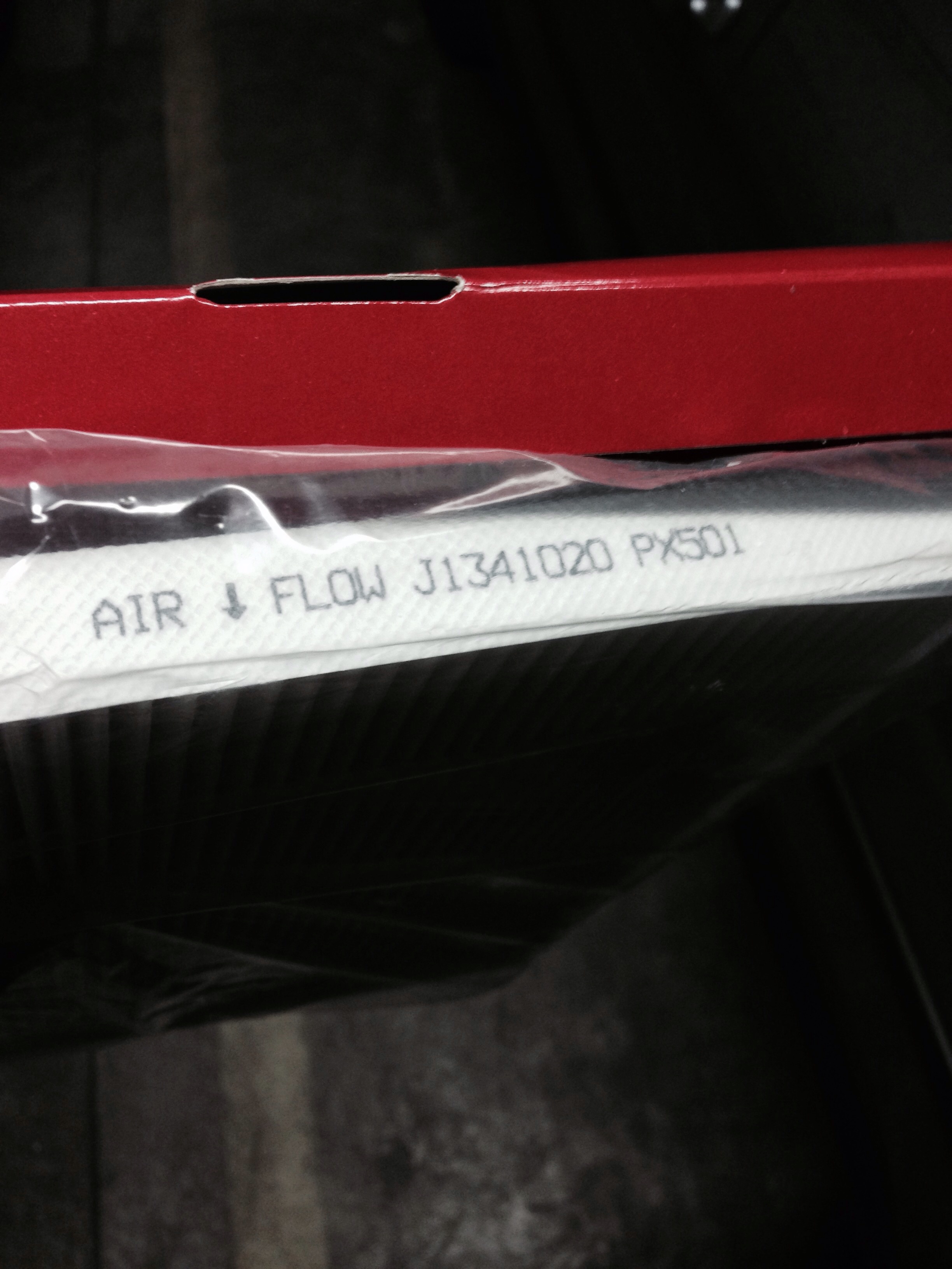

Re: Попытка замены фильтров воздушного и салона ))
Сообщение Kostya » Пн сен 14, 2015 19:44:52
Наш любимый фильтр салона от Алексея изменился. Коробка теперь красная, мадэ ин Германи, сам фильтр чуть жестче стал и по фактуре больше напоминает оригинал. Установил. Через 10 тысяч покажу, как выглядит. ;)
