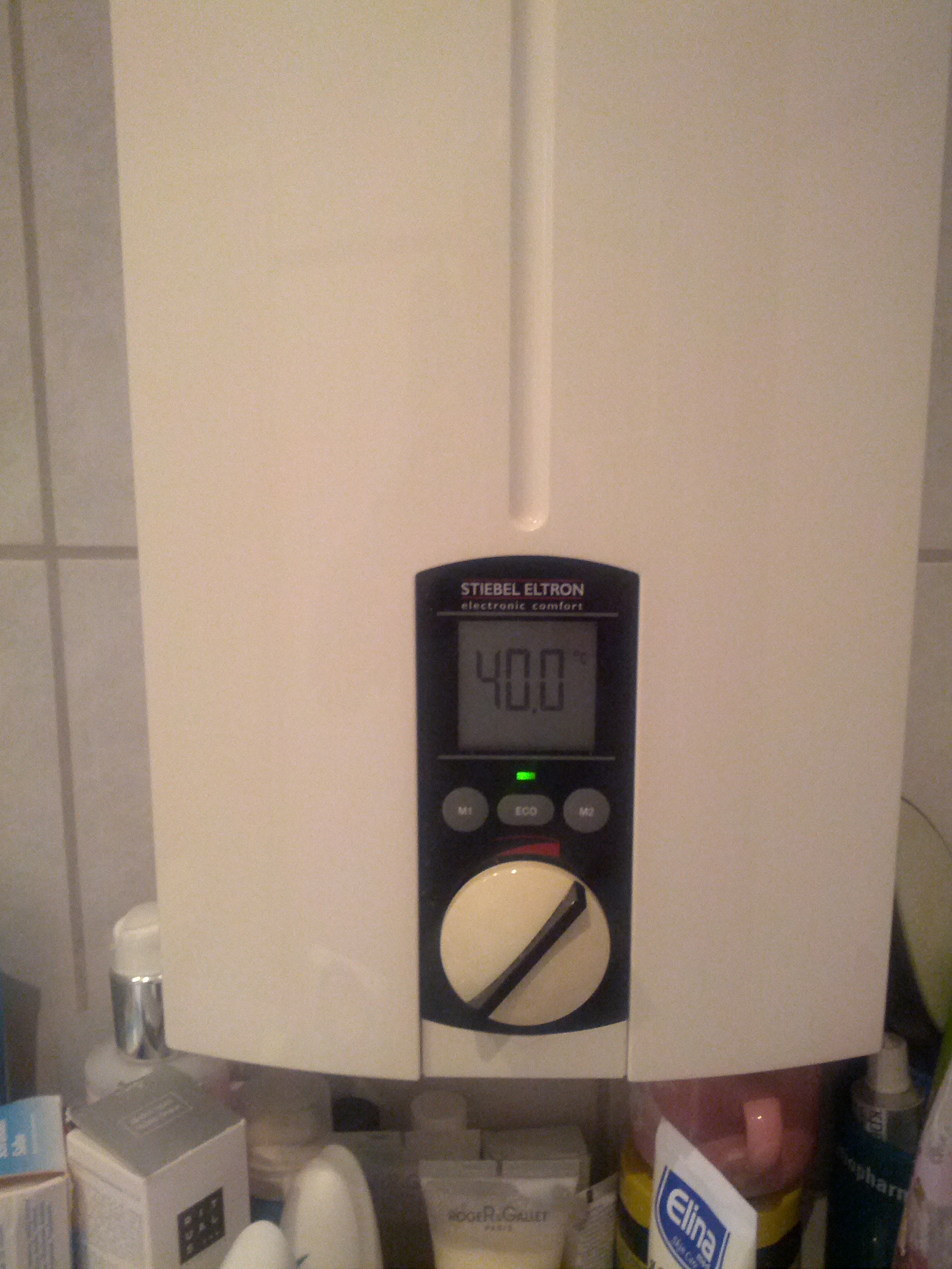

В Германии, в социальной квартире, стоит такой подогреватель + на каждой батарее счетчик тепла.

vchyrkov
Это проточный нагреватель. Он по экономичности очень сильно уступает бойлеру. Да и большой объём горячей воды с него набрать - целое мучение на час времени. Единственный его плюс - это то, что горячая вода никогда не заканчивается, в отличие от бойлера.

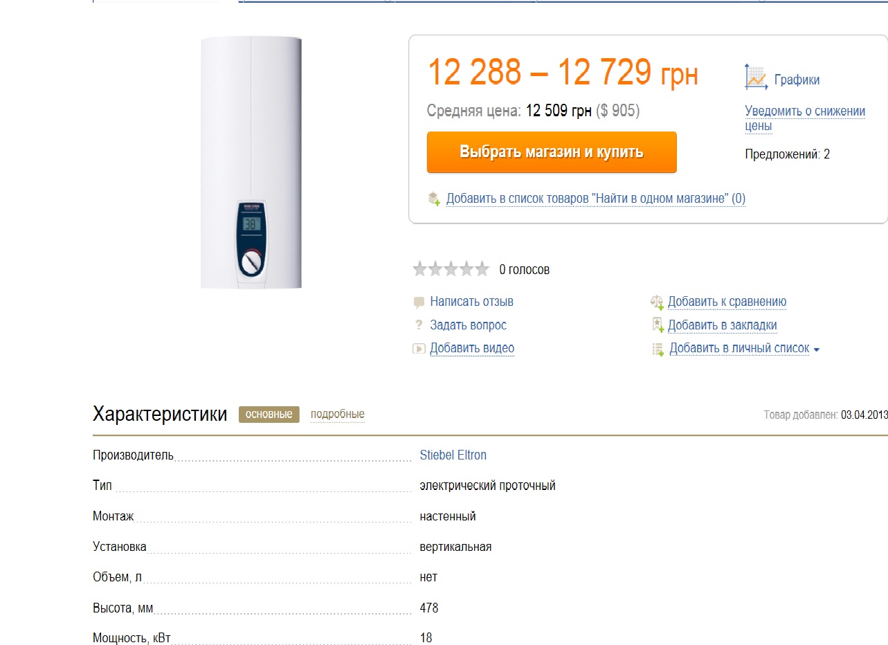

Сообщение DimaCh » Пн сен 29, 2014 13:20:24
У того, что на картинке, 18 кВт :smile:

DimaCh писал(а):У того, что на картинке, 18 кВт :smile:
Ну с таким проблем с наполнением ванной не должно быть: по быстрым прикидкам такой сможет нагревать с 15˚C до 60˚C со скоростью порядка литра в секунду
Специально узнавал - 8 кВт. Температуру выставляешь - держало (напор в дух кранах (душ+мойка)).
18 кВт - 3-х фазные.

Re: Газовая война
Сообщение DimaCh » Пн сен 29, 2014 14:53:44
Спорить не буду. Возможно и такое. Из того что продается сейчас в представленном дизайне увидел только 3-х фазный на 18 кВт.

Сообщение vchyrkov » Пн сен 29, 2014 14:58:46
DimaCh писал(а): Из того что продается сейчас в представленном дизайне увидел только 3-х фазный на 18 кВт.
Вот:
http://mexter.com.ua/index.php?productID=2362

Re: Выбираю Бойлер
Сообщение DimaCh » Пн сен 29, 2014 15:22:30
Вот:
Повторюсь, спорить не собирался. Не утверждал, что у Stiebel Eltron нет однофазный бойлеров. Представленного производителя на вскидку нашёл ПЯТЬ моделей однофазных бойлеров. Ни один из них НЕ ПОХОЖ на изображенного на первом фото.
То что однофазный бойлер потребляет не 18 а только 8 кВт не делает его пригодным к нашим обычным бытовым условиям. Так что, хорошо быть немцем.
