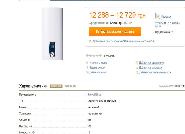

У того, что на картинке, 18 кВт

levsha писал(а):Ну, наверное зависит от мощности. Сходу находятся проточные водонагреватели на 10kWt и больше - такие должны вполне нормальный напор выдавать. Понятно что такие водонагреватели просто в розетку не включишь, а часто вообще трехфазное питание хотят
Вот именно. Стандартные наши электросети, где на квартиру устанавливается входящий однофазный автомат в 25-32А, таких проточников не выдержат.

DimaCh писал(а):У того, что на картинке, 18 кВт
Ну с таким проблем с наполнением ванной не должно быть: по быстрым прикидкам такой сможет нагревать с 15˚C до 60˚C со скоростью порядка литра в секунду
Специально узнавал - 8 кВт. Температуру выставляешь - держало (напор в дух кранах (душ+мойка)).
18 кВт - 3-х фазные.
DimaCh
- DimaCh
- Сообщений: 501
- Зарегистрирован: Ср окт 31, 2012 15:22:14
- Откуда: Київ, Шулявка
- Авто: Nissan Qashqai 1.6 CVT LE+
Re: Газовая война
Пн сен 29, 2014 14:53:44
vchyrkov писал(а):DimaCh писал(а):У того, что на картинке, 18 кВт
Спорить не буду. Возможно и такое. Из того что продается сейчас в представленном дизайне увидел только 3-х фазный на 18 кВт.

Повторюсь, спорить не собирался. Не утверждал, что у Stiebel Eltron нет однофазный бойлеров. Представленного производителя на вскидку нашёл ПЯТЬ моделей однофазных бойлеров. Ни один из них НЕ ПОХОЖ на изображенного на первом фото.
То что однофазный бойлер потребляет не 18 а только 8 кВт не делает его пригодным к нашим обычным бытовым условиям. Так что, хорошо быть немцем.

А бойлер на 18kWt никто однофазным делать не будет. И правильно.

Проточные 1-фазные нагреватели хороши для кухни, когда надо там тарелочку сполоснуть или кастрюльку помыть. 8 кВт - это 36А тока. А это значит, что обычная бытовая розетка не пойдёт (она до 16А обычно, редко бывает на 20А), провод нужен медный с сечением 4 мм.кв., т.к. на шаг меньше (2,5 мм.кв.) будет уже прилично греться. Ну, и во время работы такого нагревателя нужно всем не дышать. Если одновременно включится холодильник или СВЧ, или утюг, то входной автомат сразу вырубится. Я не видел ни разу, чтобы на вход в квартиру стоял однофазник на 50А.
