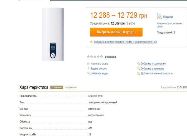

У того, что на картинке, 18 кВт :smile:

DimaCh писал(а):У того, что на картинке, 18 кВт :smile:
Ну с таким проблем с наполнением ванной не должно быть: по быстрым прикидкам такой сможет нагревать с 15˚C до 60˚C со скоростью порядка литра в секунду
Специально узнавал - 8 кВт. Температуру выставляешь - держало (напор в дух кранах (душ+мойка)).
18 кВт - 3-х фазные.
DimaCh
Re: Газовая война
Пн сен 29, 2014 14:53:44
Спорить не буду. Возможно и такое. Из того что продается сейчас в представленном дизайне увидел только 3-х фазный на 18 кВт.

DimaCh писал(а): Из того что продается сейчас в представленном дизайне увидел только 3-х фазный на 18 кВт.
Вот:
http://mexter.com.ua/index.php?productID=2362
Вот:
Повторюсь, спорить не собирался. Не утверждал, что у Stiebel Eltron нет однофазный бойлеров. Представленного производителя на вскидку нашёл ПЯТЬ моделей однофазных бойлеров. Ни один из них НЕ ПОХОЖ на изображенного на первом фото.
То что однофазный бойлер потребляет не 18 а только 8 кВт не делает его пригодным к нашим обычным бытовым условиям. Так что, хорошо быть немцем.
