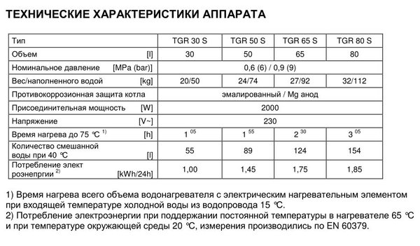

Сообщение Nik » Сб сен 27, 2014 12:16:07
На баке есть термометр. Остывание по времени можно и так засечь. Догревание засекать необязательно т.к. нагрев от трубной температуры воды до выставленной мною (экорежим - около 55-ти град.) произошло менее чем за 1 час - как и написано в инструкции.
Интсрукция на родном сайте http://www.gorenje.ua/ua/water-heaters- ... s?c=380229
Таблица. Замечу, что бойлер у меня висит в ванной под самым потолком - там темп. выше 20-ти град. - от 25-ти зимой и выше т.к. полотенцесушитель нагревает прилично и установлен на высоте 1м - 1,8м.

BIS писал(а):Вечером догреваем бойлер до рабочей температуры. Засекаем температуру и время. Отключаем.
Утром смотрим температуру и время. Считаем на сколько градусов в час остывает n-ый объём воды.
Теоретически:
Рабочая температура 65град.(из расчетов на сайте производителя) - на доподогрев в теч. 24-х часов тратится 1000 ватт. Соответственно за 1 час поддержания 30л. до темп. в 65град. тратится около 42 ватт. За ночь, предположим с 22-00 до 7-00, 9 часов х 42ватта = 378 ватт. 1 квт/час на сегодня стоит 31 коп. 378 ватт х,031 = 12коп.
На практике даже если эта цифра будет в два раза больше абсолютно ничего страшного не произойдет.

Nik писал(а):9 часов х 42ватта = 378 ватт. 1 квт/час на сегодня стоит 31 коп. 378 ватт х,031 = 12коп.
Поправка: потребление более 150квт в месяц стоимость 1 квт.ч 42коп... == 16коп.доподогрев.

Насчёт бойлеров. Даже если верить инструкции маленький 30-ти литровый бойлер расходует на нагрев помещения 30 кВт в месяц. Вроде сумма для семейного бюджета и не большая, но в масштабах всей страны ...
Удивляюсь почему эти бойлеры до сих пор умными не делают. Ведь легко сделать программируемый/обучаемый аппарат, который бы доводил температуру воды до максимума только в нужное время. В остальное время можно поддерживать температуру ~40 градусов.
Re: Газовая война
Сообщение Nik » Сб сен 27, 2014 16:00:04
BIS писал(а):Даже если верить инструкции маленький 30-ти литровый бойлер расходует на нагрев помещения 30 кВт в месяц.
Нужно вычесть время пользования, когда ТЭН и так работает - это от 2 до 5-ти? часов в сутки когда пользуются гор.водой. Хотя теплопотеря всё равно есть и в это время. Но экономия средств будет по любому + непривязанность к подаче/неподаче или по графику. И подорожание это не последнее... :(
