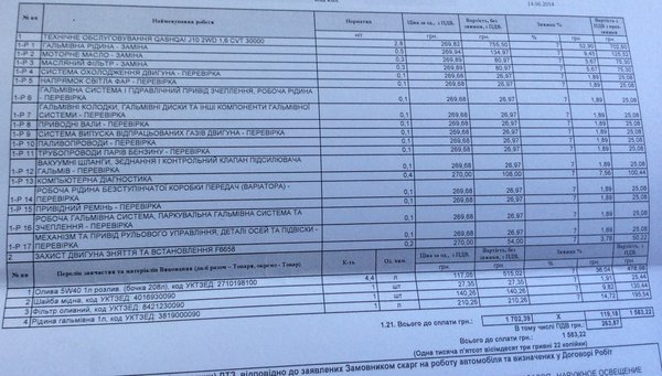

Eskulap
- Eskulap
- Сообщений: 3462
Re: ТО-2(30000)
Чт июн 12, 2014 05:45:43
Сделал вчера то-2 на Ви-Ди. От замены свечей отказался, воздушный сменил сам, салонник мне поменяли на Инг-Авто. В результате с неадекватных 3700 гр. пришлось заплатить более приемлимые 1600 гр. если бы не гарантия, можно было бы сделать это еще половину или 2/3 дешевле.
