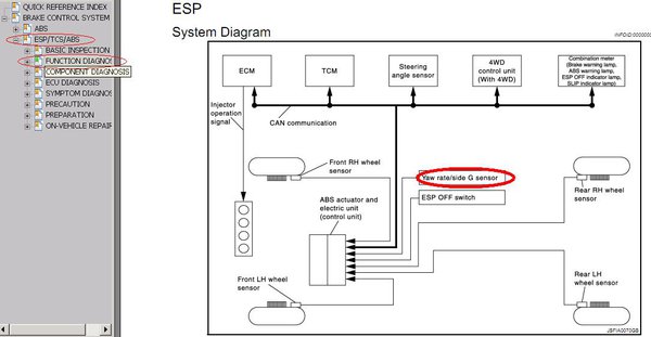

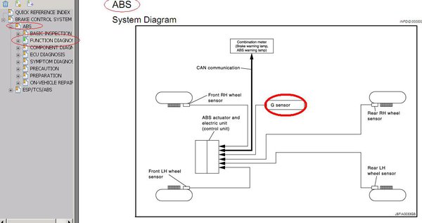

Факт остается фактом. Проверено лично.
Не исключена неисправность G-сенсора, но сигнал о неисправности не горит.
Еще возможна неправильная установка датчика, найду-проверю.
В остальном-вижу плюсы и минусы системы, а значит смогу их учитывать.
А вот как быть блондинкам? Хотя, вопрос риторический...

Andy писал(а):Не исключена неисправность G-сенсора, но сигнал о неисправности не горит.
у тебя же ЕСП, не знаю, как с просто АБС, но если бы что-то было не так с датчиком то ЕСП сильно была бы недовольна, она же по нему, рулю, газу и тормозам определяет что все соответствует одно другому

Andy писал(а):Прошелся по форумам, могу сказать, что таки такой момент проскальзывает в обсуждениях...
Первый же, пусть и не корректный пример http://forum.ixbt.com/topic.cgi?id=70:9679
ты меня извини, но в этом примере исключительно фантазия одного человека, не опыт, а просто фантазия, оно должно быть так потому шо ему так кажется, он просто как и ты не знает, что G sensor есть и на машинах без ЕСП. Возможно, когда-то такое и было, но не сейчас
ПС. таки пишет что повторял... не верю :). Собственно он сам себе противоречит, рассказывая про "чистое АБС", такого, навреное, уже много лет как нет, тот же EBD и BA (он говорит это "не чистое абс" ) уже давным давно везде где только можно
ППС. его фраза "Любая система получает информацию с датчиков. У ABS нет датчиков ускорения. Они есть только у ESP.", вот это и есть корень ошибки, делаю вывод, что он доказывает свою фантазию и ничего не проверял
