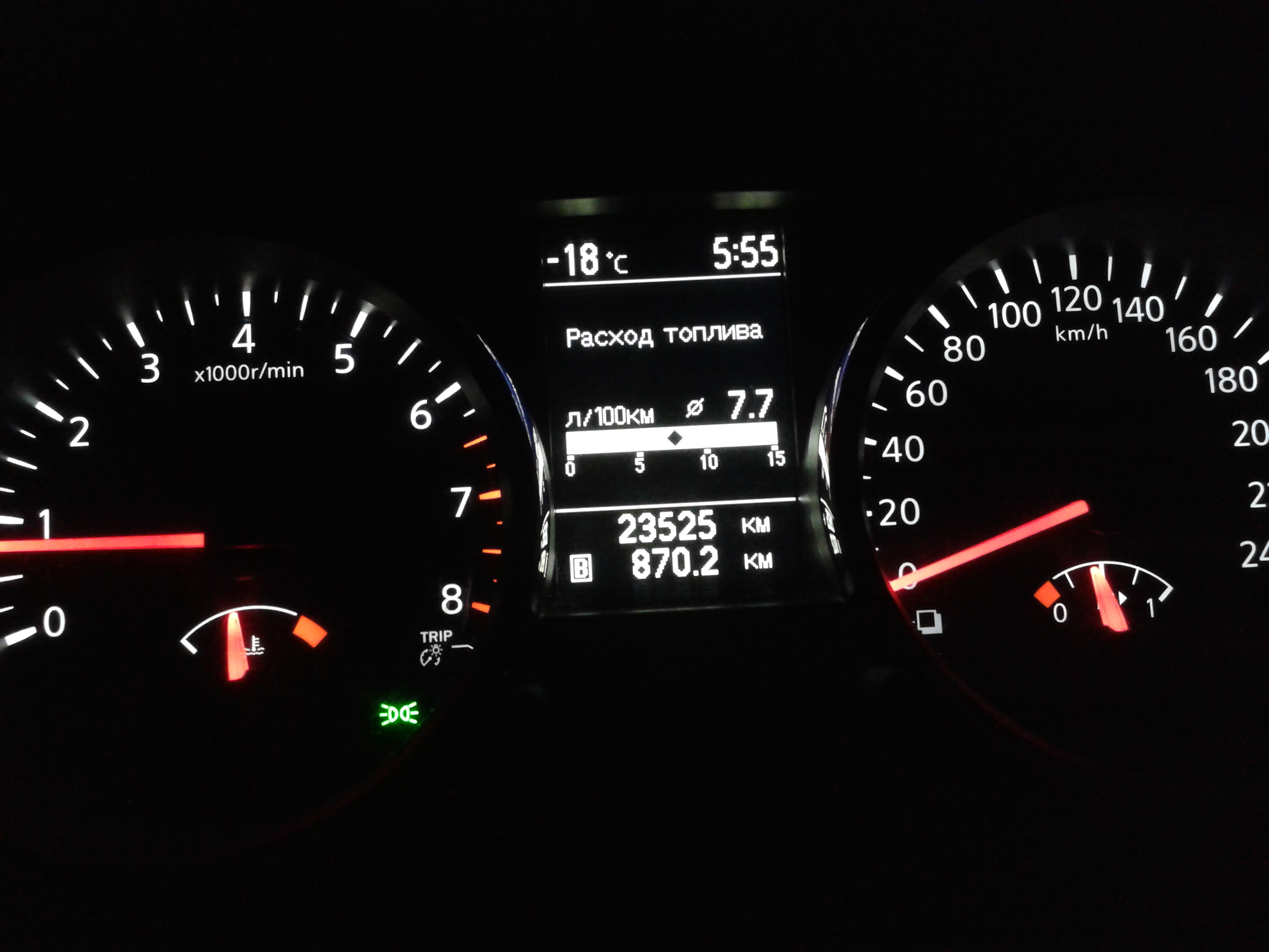

Сообщение Владимир+2 » Ср янв 22, 2014 20:46:04
levsha писал(а):Коротше: ніякого економії від їзди накатом нема!
Спорить наверное бесполезно, у каждого свое мнение. Я использую все приемы вождения, в зависимости от ситуации.
Вот наглядный пример, трасса-город 50х50, без пробок (переферия) и почти без светофоров :D
Фотка вчерашняя, приехал на работу...

Сообщение oleg_t » Ср янв 22, 2014 21:50:35
Владимир+2
Холодно там у вас, и работа рано начинается
