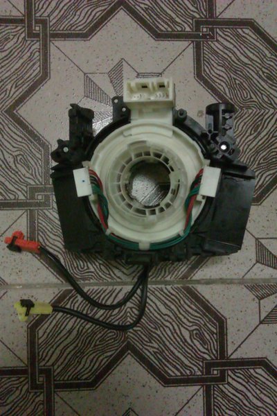

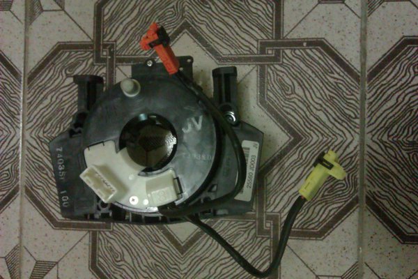

При снятии баранки руля шлейф не снимается.
Вообще шлейф - это народное так сказать название, на самом деле это деталь в сборе "подрулевой переключатель", внутри которой есть в том числе шлейф - см. фото снятого с моей машины.
Возможно проблема в двух торчащих проводах с желтым и красным штекером - именно они подключаются к подушке безопасности.

У шлейфа (спирального кабеля) намотка идёт по принципу "2 витка по часовой стрелке, перегиб, 2 витка против часовой". Вот там, в месте перегиба он и протирается со временем, и ничего с этим не поделать. Просто руль крутить не надо
