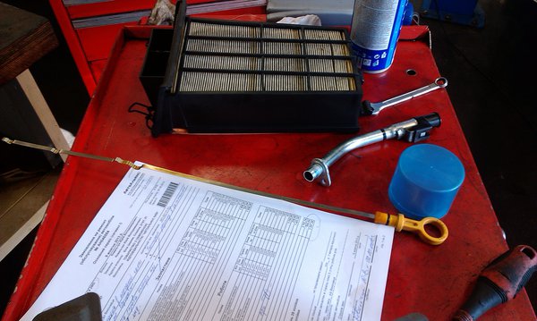

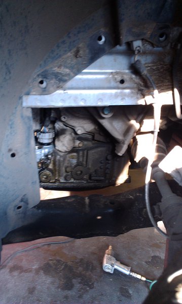

100% На ТО2 я обратил внимание механика на грязный низ двигателя и коробки - говорю надо искать течь масла....Нашли - на вариаторе не было прокладки под корпусом щупа...масло ушло с половины... типа на парковке при наклоне и при езде, короче поставили левое уплотнение и долили уровень, теперь осталось только молится на вариатор до конца гарантии...
