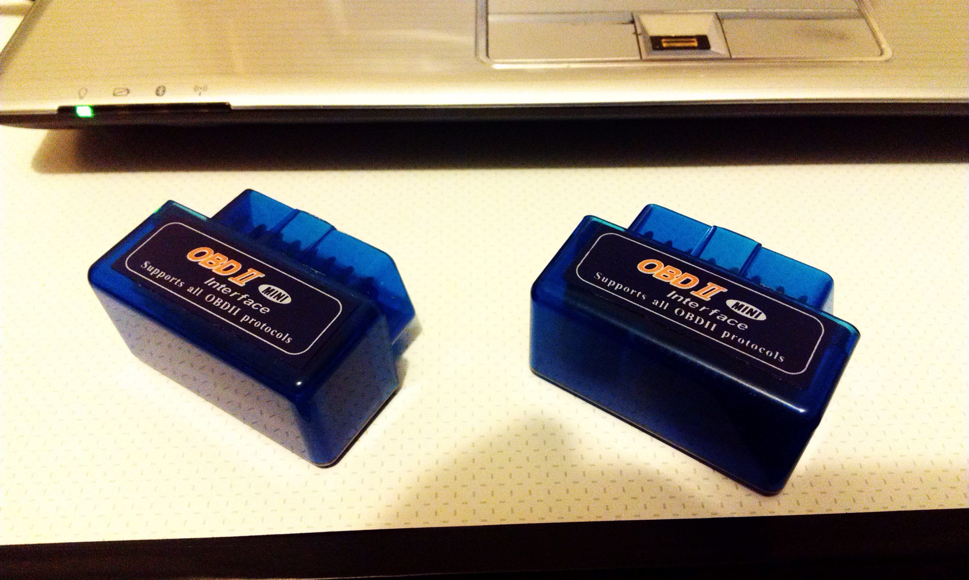

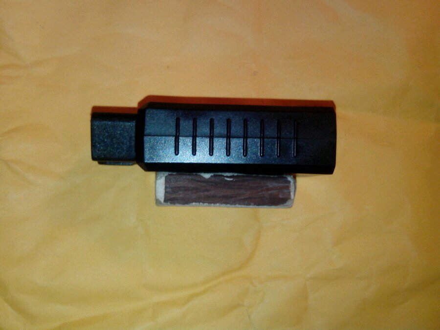

Пришел мне сегодня сканер. Еще не проверял. Но размер меня шокировал, я думал он меньше

bykovdima писал(а):Пришел мне сегодня сканер. Еще не проверял. Но размер меня шокировал, я думал он меньше
Отправлено из моего JY-G3 с помощью Tapatalk
Так надо же было брать mini.

Вот такой надо брать, цена в интернете 100-250 грн.
За 150 можно взять без проблем.

так кто-то писал, что мини плохо конектится по блютусу, вот и взял немини

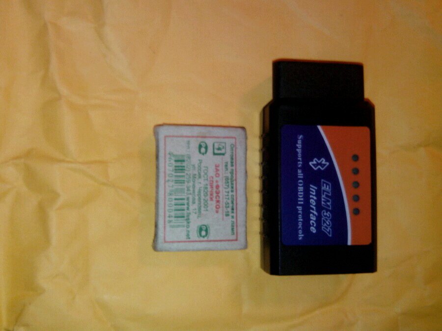

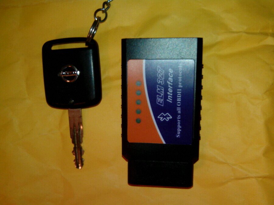

Купил родственнику за 190 грн. всем известный сканер ELM-327.
Будет смотреть и стирать себе ошибки.
http://megahertz.com.ua/avto_tovary/avt ... _avto.html
В комплекте разные програмки для компа и для телефона/планшета (на картинке то что есть для андроид).
