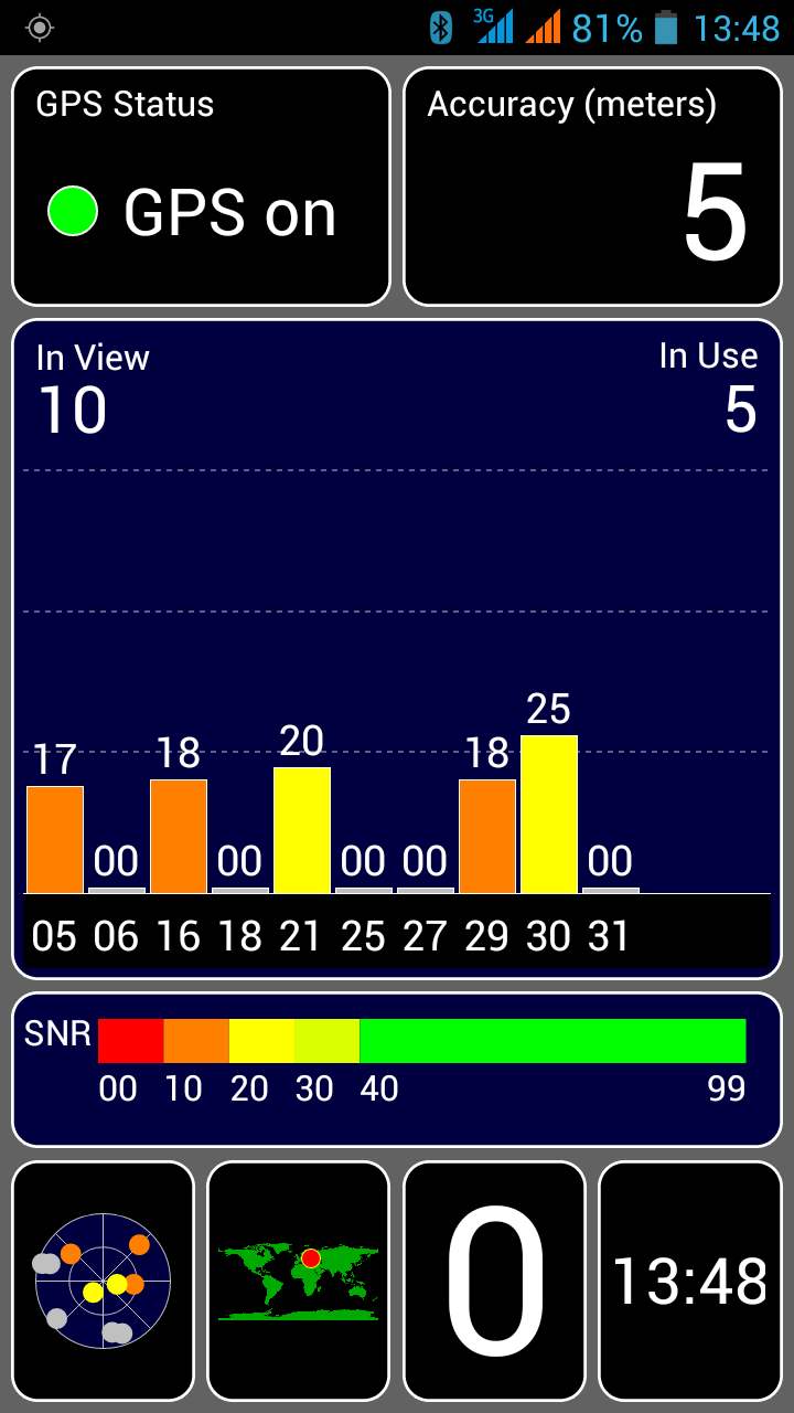

Кстати, на первой картинке с пяти спутников берёт пятиметровую точность.

healix писал(а):с пяти спутников берёт пятиметровую точность.
Я заметил что кол. спутников в захвате это хорошо, но видать бОльшую роль играет качество сигнала. Бывает и на 4-5 погрешность меньше чем 8-10

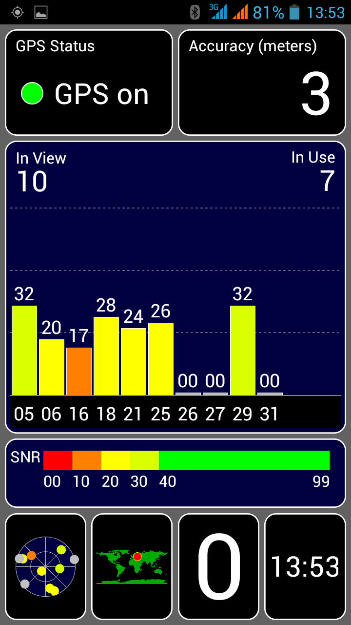

Сообщение healix » Пт окт 04, 2013 13:16:58
Съездил на обед... :)
Перед поездкой скачал у испанцев gps.conf и agps_profiles_conf.xml, положил их в /system/etc. Немного и наугад подправил agps_profiles_conf.xml. В gps.conf первый time-сервер ещё смотрит на Испанию. /data/misc/EPO.DAT у меня в системе не было. /data/misc/mtkgps.dat есть, и ещё не удалял.
В таком состоянии сел в машину, включил GPS Test:
17 секунд с холодного старта - это уже сдвиг в лучшую сторону! :)

Кстати, "включил GPS Test" - это значит, что включил, и сразу поехал. Не сидел и не ждал, пока оно раздуплится. Холодный старт был ещё и в движении...

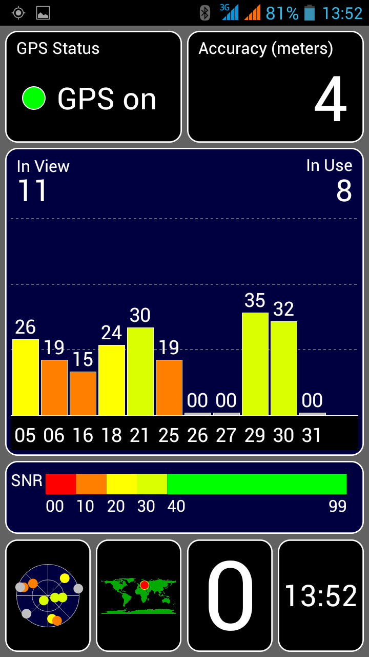

По ходу поездки щёлкал скриншоты:
Это я еду по двору... В двух метрах справа девятиэтажный кирпичный дом, в двух метрах слева - густые деревья.
Это выехал со двора
Потом, полчаса поел, сел в машину, опять включил и поехал:
Это на ходу:
