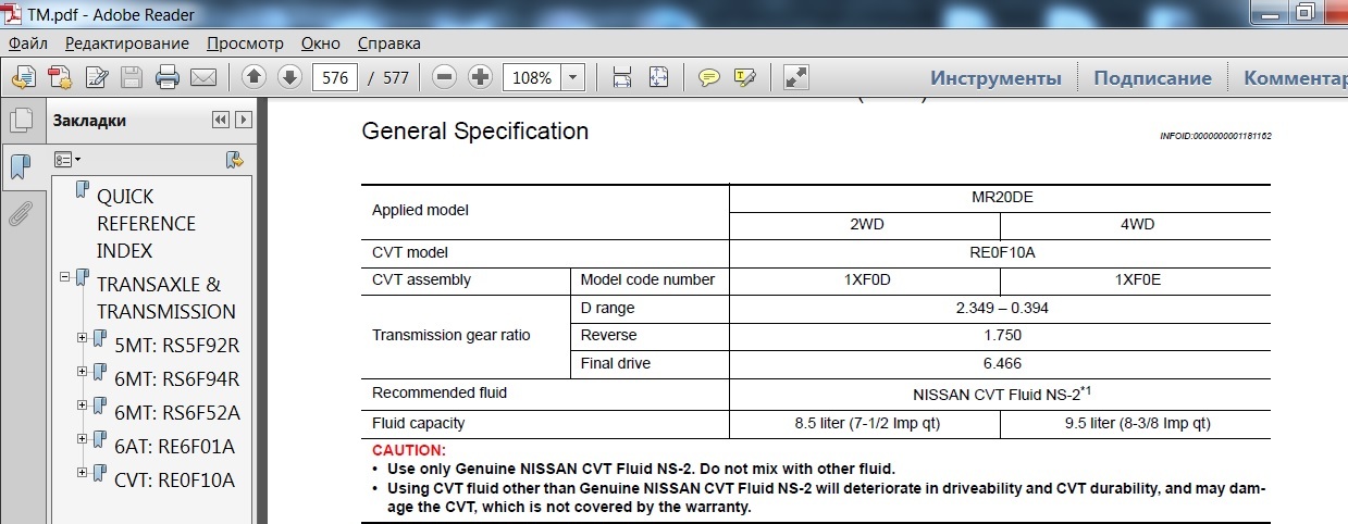

Lamoboy писал(а):судя по количеству залитого масла (во второй канистре осталось порядка 3 л, т.е. залили всего 5 л) должен быть недовил (в случае если слили все старое масло) или же норма (если старое масло, все таки, осталось).
Судя по мануалу в твой вариатор влазит 9,5 литров масла :shock:
Я даже не знал что вариаторы для полного и переднего привода чем-то отличаются.
Интересно, почему со снятием поддона и сливом остатков масла из радиатора на Ралли-Сервисе мне влили только 5 литров?! То что снимали поддон, Я своими глазами видел, а вот как сливали масло из радиатора не контролировал. Неужели 4,5 литра могли остаться в радиаторе?!

Lamoboy писал(а):Неужели 4,5 литра могли остаться в радиаторе?!
Ты его видел, тот радиатор? Туда 0,5 литра влезет от силы.
А кто из мастеров делал?

Еще есть нюанс что при замене масло сливается не все.
Например в вариатор полноприводного Кашкая влазит 9,5 литров, а сливается только 6. Значит после замены на 9,5 литров получается 3,5 литра старого и 6 литров нового. Это одна из причин менять не раз в 90 тыс., а раз в 60 тыс.

oleg_t писал(а):в вариатор полноприводного Кашкая влазит 9,5 литров
Ты это в ESM вычитал или в регламенте ОД?

Torpedo писал(а):Ты это в ESM вычитал или в регламенте ОД?
Посмотри картинку вверху этой страницы

Вопрос к вам как к специалисту: если в вариаторе 9,5 литров масла, а сливается при замене только 6 - где находятся еще 3,5 которые не сливаются?

oleg_t писал(а):Посмотри картинку вверху этой страницы
Это я видел, я думал ты нарыл ещё где-то информацию.
Мне не совсем понятно как в две модификации одной и той же модели вариатора можно запихнуть разное количество масла. Тем более, что эта разница точно соответствует количеству масла в дифференциалах.
