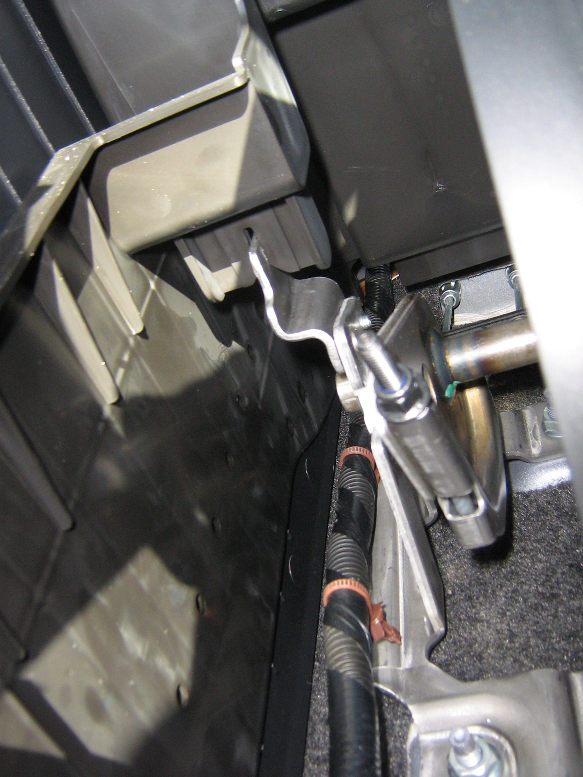

Разобрал тоннель.
Кабель USB развернул Пришлось снять аж одно из трех креплений кабеля. Остальные, «аристократы» закрепить не удосужились. Спасибо им за облегчение труда. Но ведь и в других местах их же руки так же трудились… А там можно не спасибо сказать!)
Кабель уже в «бороде» – так она называлась в жигулях.
Пришлось поставить дополнительное резиновое колечко, чтобы USB-порт не болтался. Щелк-щелк и все готово.
