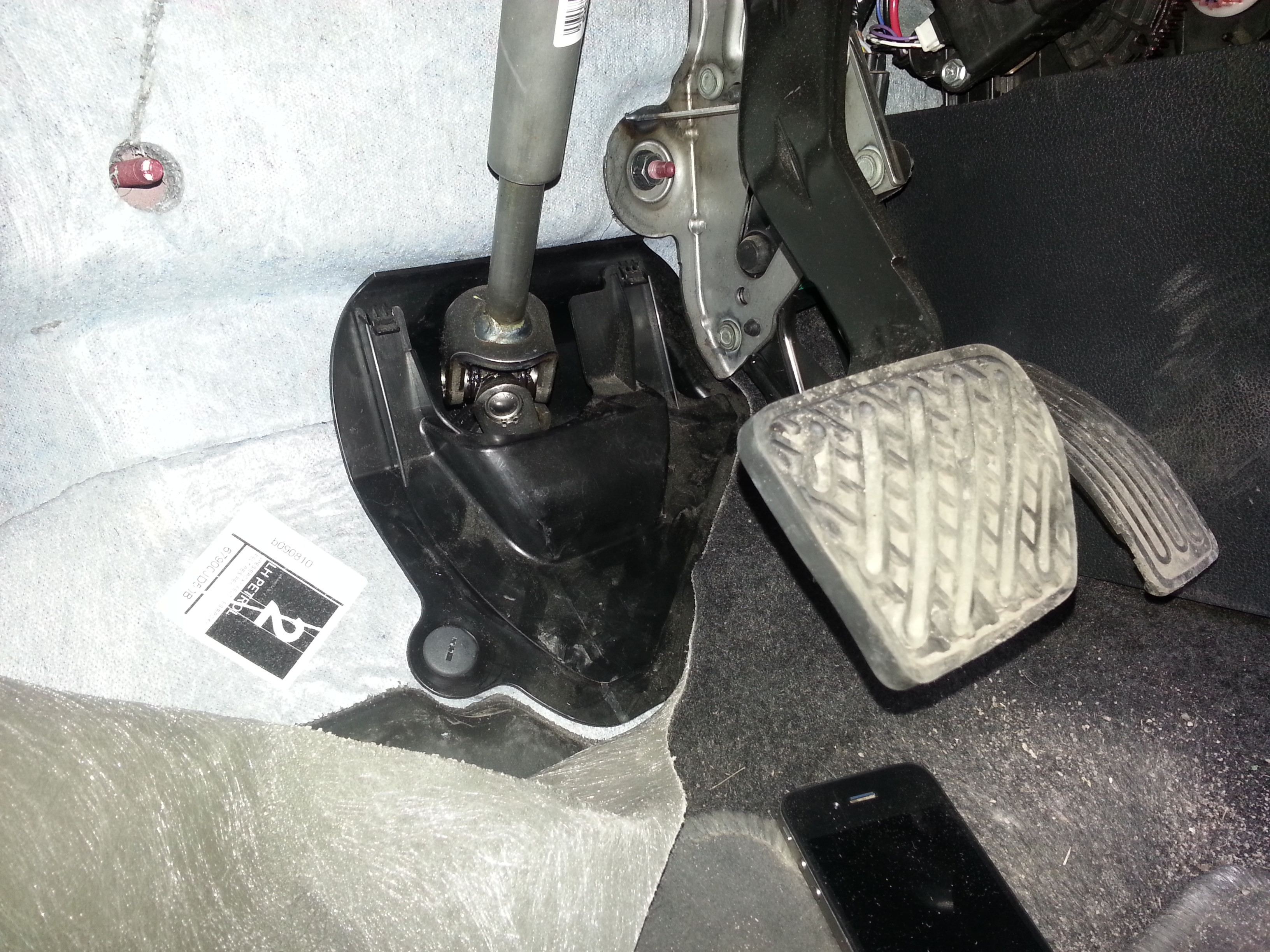

Уменя новая машина - 5 месяцев и трещит . И что интересно на морозе . Не может резина за такой короткий промежутол времени приклеится к валу , даже если и пристанет или приклеится то рулевой вал ее порвет в лохмотья .Руль делает по моему три оборота .Да и резина не может издавать скрежет даже с грязью . Конструкция стара как мир . Подобный пыльник но в другом исполнеии у меня стоял на советском ЕРАЗе и на ГАЗ-53 . Если от времени рвалась резина пыльника то вырезали войлок по размеру и подкладывали что-бы не дуло в ноги . P.S. Сейчас пойду менять задние втулки стабилизатора и заодно посмотрю что это за хитрый пыльник от Ниссана который победить нельзя .

Пыльник не надо побеждать, ему просто надо помочь, хорошенько смазав. Проверено годами на нескольких Кашкай-форумах. Может резина издавать такой звук, если она достаточно гибкая и отлита в пустотелую конструкцию типа пыльника.

Re: Скрежет в рулевом при поворотах руля
Сообщение docker » Вс мар 17, 2013 13:42:53
Сэнсэй писал(а):Defender
Заранее надо проводить эту процедуру??? Во избежание последствий :sad:

docker
Если есть час та натхнэння, то чего б и не смазать. Тем более, что это можно сделать самостоятельно, аккуратно сняв пластиковую накладку у ног водителя вокруг карданчика рулевого вала и затолкав густой силикон палочкой из-под мороженого.

Сообщение barabaka » Вс мар 17, 2013 22:13:48
Сегодня сделал. Скрип не пропал полностью. Наверное, мало проехал. Или со стороны мотора еще нужно пшикнуть.

Сообщение Defender » Вт мар 19, 2013 06:51:43
Ладно пусть я буду трижды не прав . Но давайте докопаемся до истины . Ведь можно снять крышку с пыльникрм и покататся без нее . И нтересно пропадет скрежет . Я думаю через дыру сильно в ноги по городу дуть не будет .

Сообщение elektron » Ср мар 20, 2013 01:07:10
Да и у меня поменяли пыльник, но через недолго звуки снова появились. Буду заталкивать смазку. надо только решить какую.
Вадим, ты Castrol NLG2 зеленый пихал?

Сообщение Sorex » Ср мар 20, 2013 08:36:58
barabaka писал(а):Сегодня сделал. Скрип не пропал полностью. Наверное, мало проехал. Или со стороны мотора еще нужно пшикнуть.
на картинке балончик, его содержимое после пшика превращается в то, что пинцет держит ? (белую смазку) Или пинцет держит что - то другое ?

Сообщение Сэнсэй » Ср мар 20, 2013 10:07:43
elektron
Мне пихали на Голосеевском, не видел названия, но зелёная густая точно. Года три уже тишина.
До этого упорно брызгали вэдэшкой на АвтоАльянсе - хватало на меясц.

Сообщение barabaka » Ср мар 20, 2013 11:33:23
Sorex писал(а): на картинке балончик, его содержимое после пшика превращается в то, что пинцет держит?
Именно.

Сообщение elektron » Ср мар 20, 2013 15:09:59
Понял. Мне там как раз меняли пыльник, причем именно года два-два с половиной назад. Могли бы и смазать. :?

Сообщение Lamoboy » Чт мар 21, 2013 14:56:37
Мне в декабре на Ралли-сервис пшикали. Поначалу скрип пропал вовсе, затем, через неделю где-то, снова появился, но уже не такой сильный.
Сегодня натолкал туда солидола из тюбика и покрутил немного руль, скрип не пропал. Поезжу еще, может пропадет.
На фото видны следы пшикалки:
P.S. Даже когда крутишь руль находясь под ним, источник скрипа тяжело определить. Иногда, мне кажется, что скрип исходит из под пластика, который идет сразу за рулем, а не от пыльника.

Сообщение barabaka » Чт мар 21, 2013 17:55:37
Lamoboy писал(а):P.S. Даже когда крутишь руль находясь под ним, источник скрипа тяжело определить. Иногда, мне кажется, что скрип исходит из под пластика, который идет сразу за рулем, а не от пыльника.
У меня тоже сомнения были. Если положить руку на пластиковую заглушку над пыльником, то при появлении скрипа сразу чувствуется мелкая вибрация.
