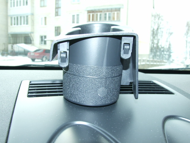

1. Вытяните подстаканники.
Тянуть желательно ближе к передней или задней части, ибо там крепления
тяните за обе стороны равномерно и сильно, они крепкие не сломаете (смотри на нижних фото)

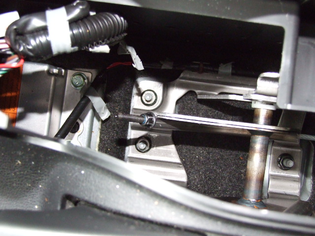

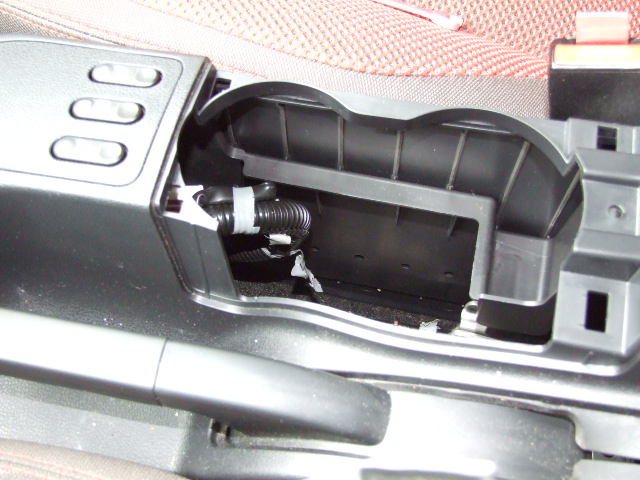

Перед Вами откроется внутреннее пространство :shock: :shock: :shock:

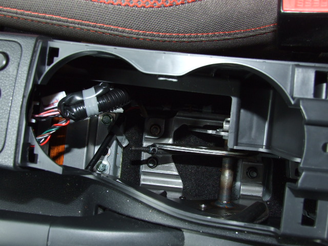

заглянем глубже
Вот эту гайку и нужно крутить

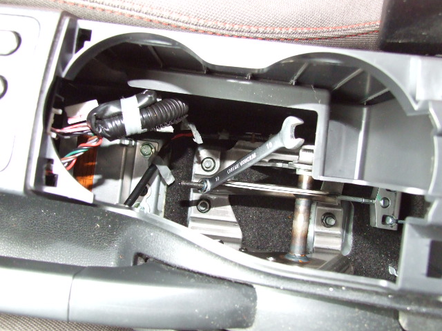

Сообщение DOC » Вс янв 13, 2008 19:27:06
Берём ключ на 10, и по часовой стрелке завинчиваем гайку (ход ключа маленький) периодически проверяя момент затяжки ручника.
Ставим подстаканники на место.
