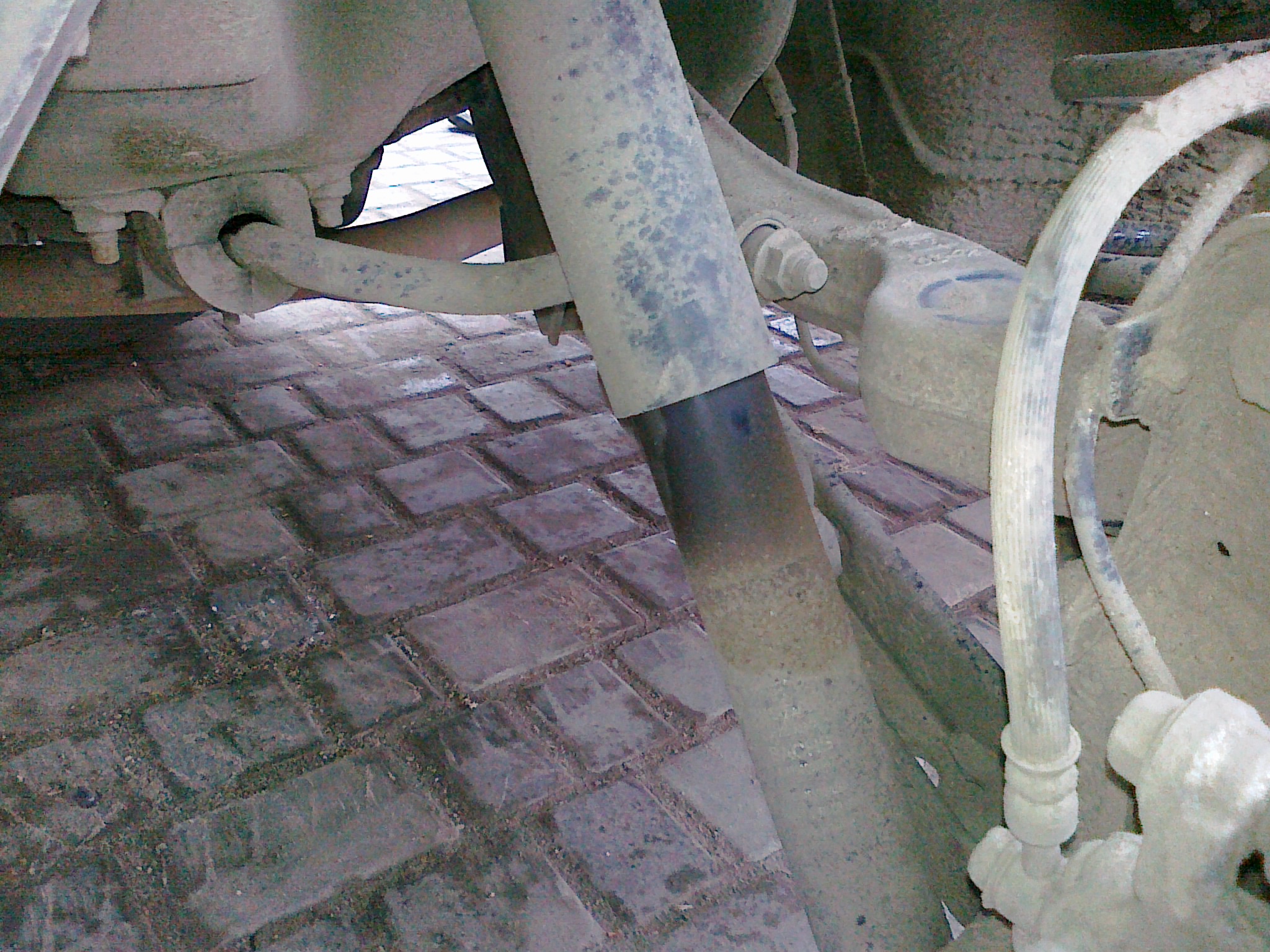

Сообщение Василий Сергееви » Чт апр 04, 2013 21:16:13
Добрый всем день/вечер. Сегодня переобувал машину и заметил что задний правый амортизатор в масле :( :( . Машине 1год 4 месяца, пробег 26100км. Замена по гарантии реальна? И какие могут быть палки в колеса при отказе замены по гарантии? :( :(
Сообщений: 8974
Cash on hand: 1,688.86
Благодарил (а): 1300 раз.
Поблагодарили: 1414 раз.
Re: Задние амортизаторы
Сообщение oleg_t » Чт апр 04, 2013 21:36:30
Василий Сергееви писал(а):Замена по гарантии реальна?
Да.
Благодарил (а): 1360 раз.
Сообщение oreh » Чт апр 04, 2013 23:31:38
Василий Сергееви писал(а):Добрый всем день/вечер. Сегодня переобувал машину и заметил что задний правый амортизатор в масле :( :( . Машине 1год 4 месяца, пробег 26100км. Замена по гарантии реальна? И какие могут быть палки в колеса при отказе замены по гарантии? :( :(
замена вполне реальна, почему нет? палки в колеса простые - у них есть допустимое запотевание, такая себе картинка от ниссана, если в пределах этой картинки и стэнд показывает, что аморт работает нормально, то никто ниче менять не будет
