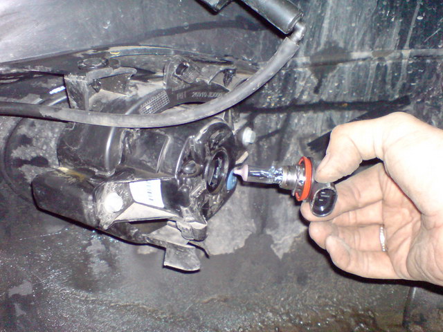

Родные лампы на кашкае Н11, а не Н8 как написанов мануале. Чтобы вытянуть лампочку из гнезда её надо сначала провернуть на 10-15 градусов и вытянуть, вставляется, соответственно, наоборот :smile: . Если только замена лампы, то - дальше делай в обратном порядке.
Я ставил ксеноны XENOTEX на коробке пишет made in japan :smile: :smile: :smile: . Для сравнения 2 лампы.
