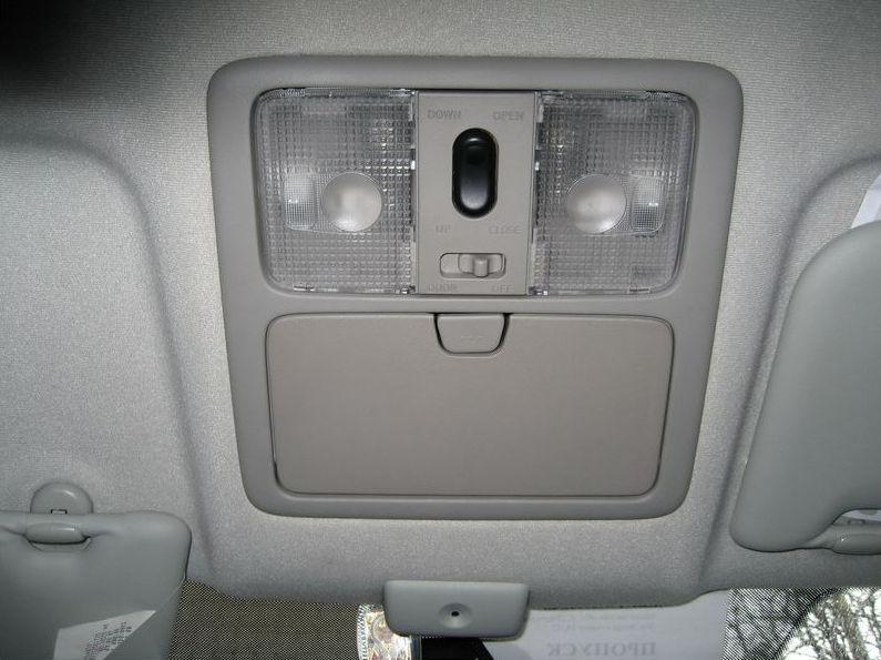

Прицепил чью-то старую фотку с очёчником от Х-трэйла 8)

Короче перезаказал у Леши очечник с плафонами от Х-трейла, очечник состоит из двух частей
26437-CD00A - плафон без кнопки люка
26430-JG00A - рамка с очечником

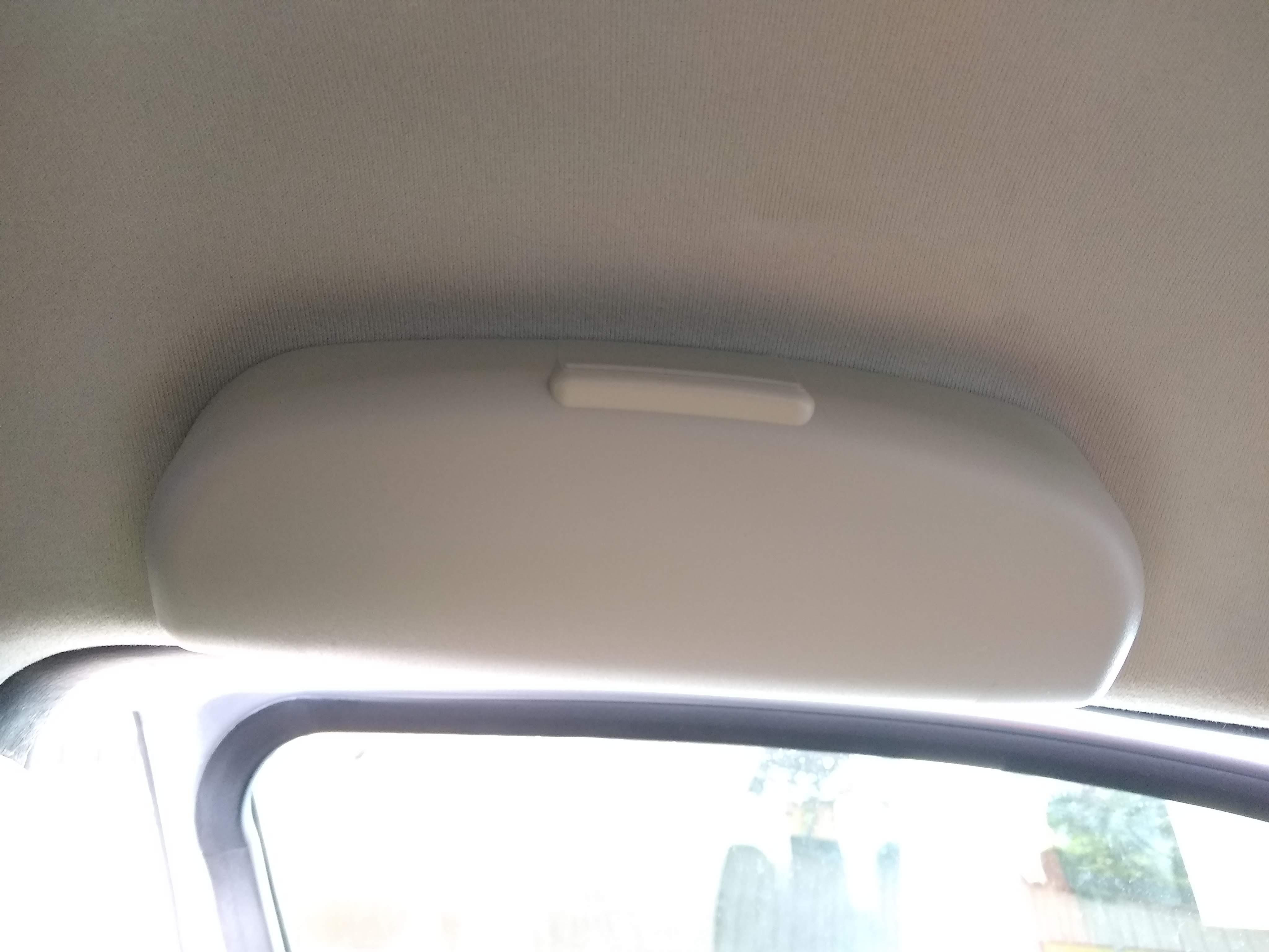

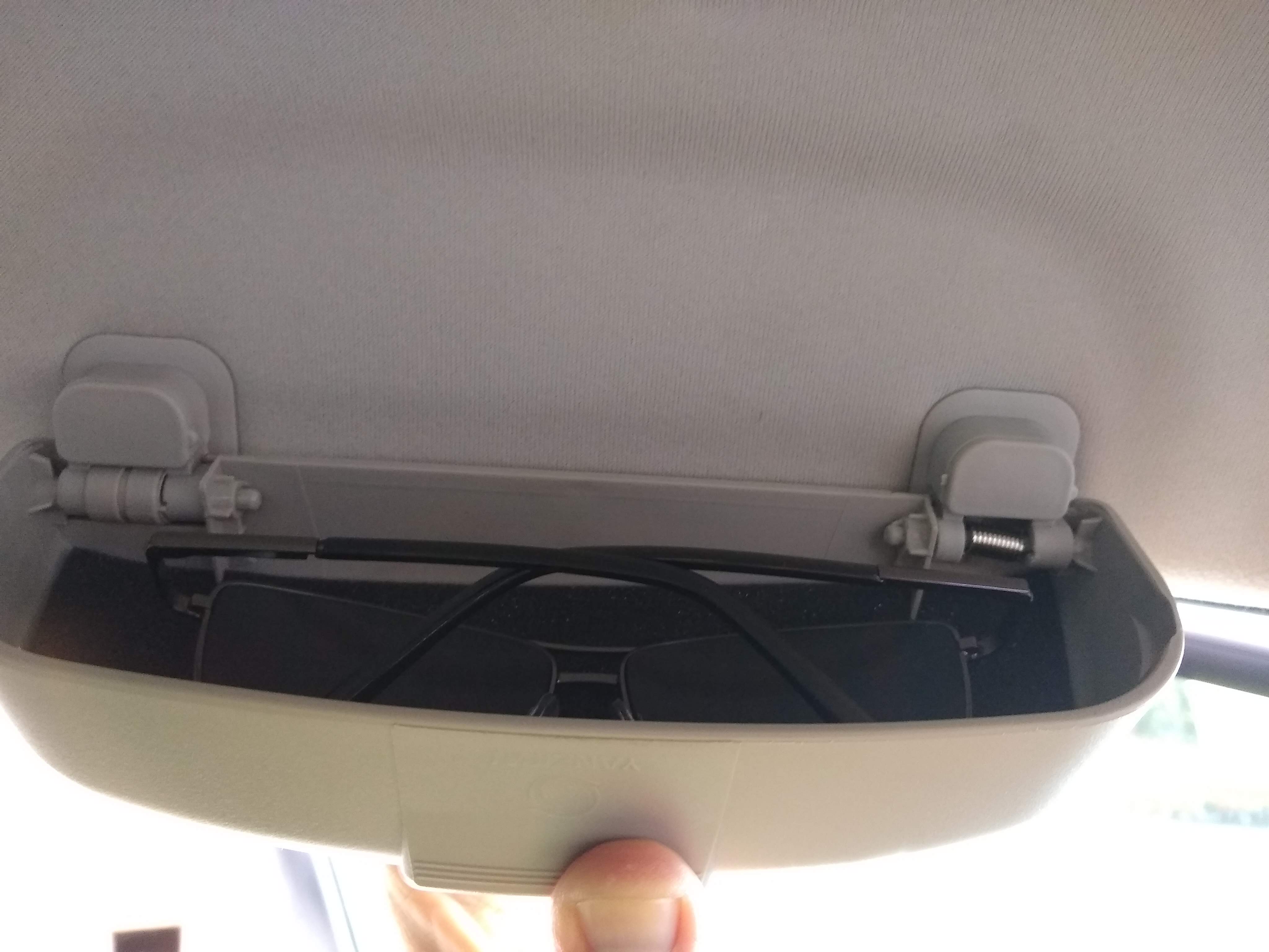

Сообщение vchyrkov » Вс сен 15, 2019 21:14:46
Надоело очки доставать-прятать, психанул и заказал на AliExpress https://ru.aliexpress.com/item/32326239976.html?spm=a2g0s.9042311.0.0.1d1e33edJGZTZ8. Ставится элементарно.
