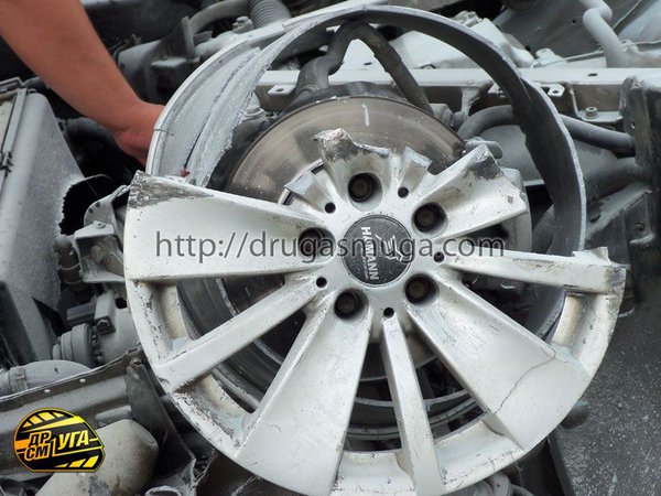

Хотел найти новость где-то 2-х годичной давности. На Богатырской возле Петровки девушка на бумере на большой скорости пересекла разделительный газон и влетела в припаркованную газель. Почему она заехала на бордюр? Нельзя утверждать, но возможно "прокатанный-реставрированный-выгнутый" диск разлетелся, резина там чаще всего низкопрофильная.

Сообщение Eskulap » Пн фев 25, 2013 17:01:03
Eskulap писал(а):Хотел найти новость где-то 2-х годичной давности. На Богатырской возле Петровки девушка на бумере на большой скорости пересекла разделительный газон и влетела в припаркованную газель. Почему она заехала на бордюр? Нельзя утверждать, но возможно "прокатанный-реставрированный-выгнутый" диск разлетелся, резина там чаще всего низкопрофильная.
Нашел. http://drugasmuga.com/dtp/BMW_16545.html
Фото диска:
