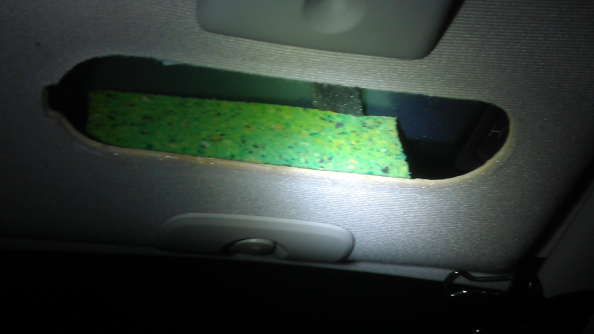

надоели мне провода свисающие с регистратора, решил переделать питание.
питание надумал брать с плафона .(нашел в нете ссылку как человек себе на кашкай питание с плафона делал, не могу сейчас могу найти ) В итоге сделал питание, и при пробном подключение рег не выключался, очень расстроился. И решил переделалывать через прикуриватель. Вернул назад плафон, протянул провод от прикуривателя, снял правую декоративную панель на стойке (поломал пару зацепов). В результате уперся в то, что к проводу к прикуривателя мне трудно добраться и там неудобно паять:(.
Огорчился на этот жестокий мир :) и полез читать интернет на предмет того , когда у нас отключается плафон. А он отключается через 10 мин. Тестовые замеры с секундомером это подтвердили :):). Пришлось переделывать назад. :)
Результаты на фото ниже.
Рег выключается через 10 минут после вынимания ключа.
вид с места водителя
вид за 5 минут до установки всего на место
для удобного размещения штекера и прикуривателя под крышей, пришлось подрезать (справа на фото) паралон который стоял для жесткости
припаял готовый прикуриватель (25 грн) к плафону (+\- подписан на контактах) + сверху, - снизу. в прикуривателе + по центру

А зачем вообще прикуриватель в цепь вставлять? Нельзя подкинуть напрямую к плафону?
Сообщений: 835
Сб июл 10, 2010 00:09:30
Cash on hand: 122.92
Благодарил (а): 33 раз.
Поблагодарили: 68 раз.
Авто: Xtrail 1.6 d
Re: Автомобильный видеорегистратор
Сообщение Sorex » Пн фев 25, 2013 16:33:23
ByakaBuka писал(а):Sorex
1 мне было лень паять БП от регистратора, Курочить БП тоже не хотелось.
2 если у меня поменяется регистратор - я просто поменяю БП
