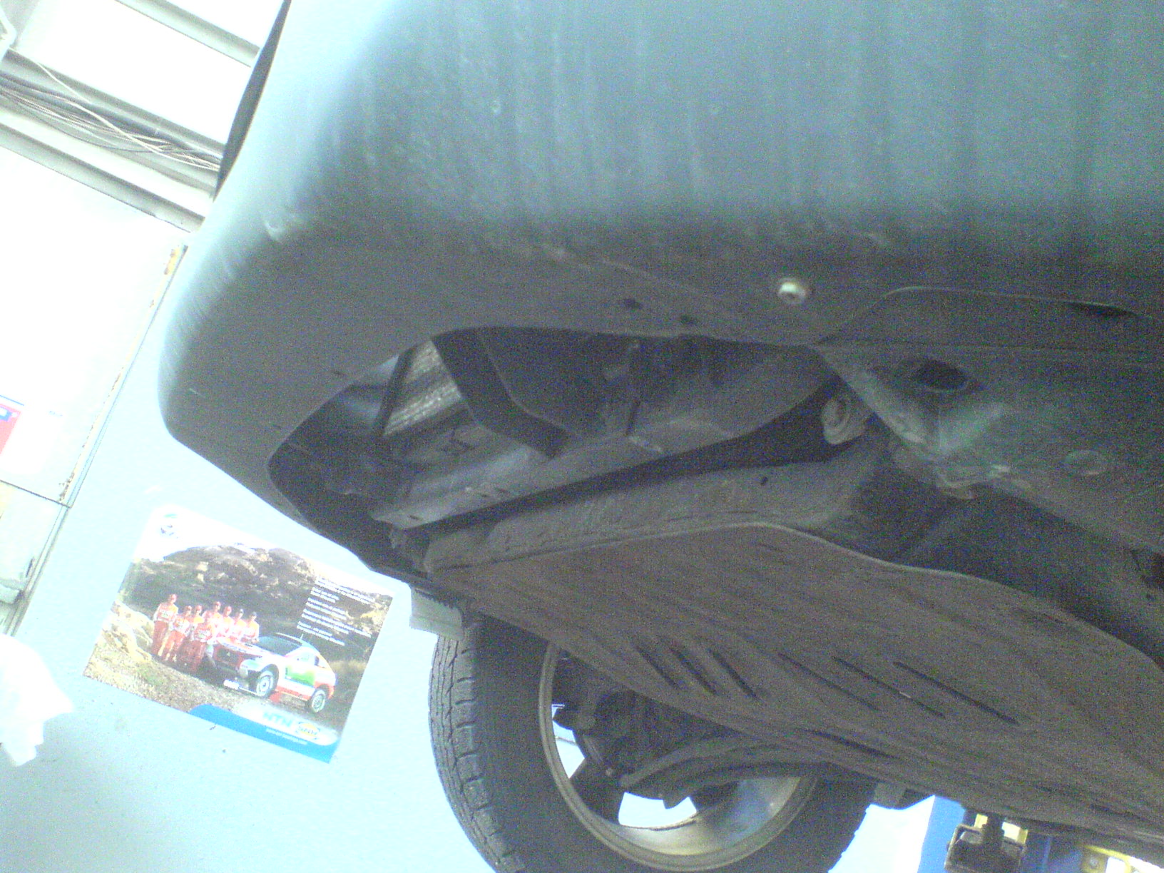

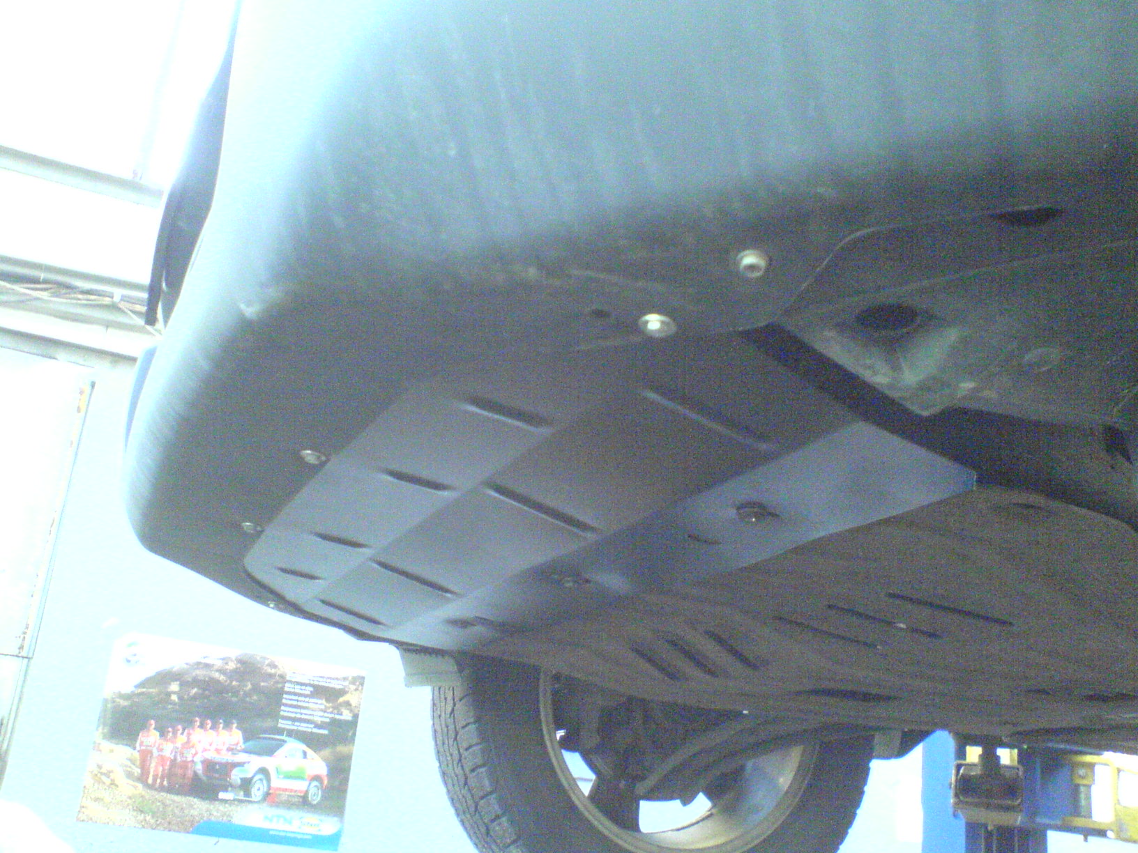

По совету уважаемого barabaka решил вместо утерянного штатного пластикового пыльника установить полноценную железную защиту. Он же подсказал телефон мастера. Мастер оказался с завода Кольчуга, толковый парень. Размеры у него уже были, поэтому через пару дней и за 350 грн. защита оказалась у меня. Сегодня за 50 грн. и 20 минут мне её поставили на "Ралли Сервис Центре". Можно было и быстрее, но пришлось искать длиннее болты которые крепят обе защиты к подрамнику.
В общем доволен как слон - вместо непонятно чего штатного которое стоит тысячу гривен у меня теперь настоящая защита которая закрывает от ударов балку подрамника.

Хорошая штука, но мне кажется у нее есть один минус - в случае наезда на какое-то препятствие (бордюк и т.п.), эта защита порвет бампер

bykovdima писал(а):Хорошая штука, но мне кажется у нее есть один минус - в случае наезда на какое-то препятствие (бордюк и т.п.), эта защита порвет бампер
Была такая мысль - в месте где защита крепится к бамперу я подложу широкие шайбы. Нужно было их сразу купить, но стормозил а дома не оказалось.

Сообщение Сэнсэй » Ср фев 27, 2013 12:59:14
Хорошо выглядит, поздравляю.
Только вот обратил внимание, что у тебя передний край этого пыльника-фартуха заправлен за край переднего бампера, т.е. к асфальту ближе пластик бампера получается. А у меня штатный фартух прикручен ближе к асфальту. Это мне его так прикрутили официалы когда-то или это так правильно? У кого как прикручен штатный пыльник?

Сообщение Torpedo » Ср фев 27, 2013 13:07:45
Сэнсэй писал(а): У кого как прикручен штатный пыльник?
Штатный пыльник прикручен ближе к асфальту. У тебя прикручен похоже правильно.
