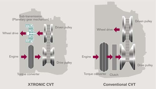

Следовательно, раз в режиме "L" обороты выше, чем на мануальной 1-й передаче, то передаточное число выше. У какой передачи передаточное число выше, чем у первой? Правильно, у пониженной, раз нету нулевой. Вывод: режим "L" эмулирует пониженную передачу с повышенным передаточным числом. Для двигателя 1,6 повышать число эмулятором понижайки было стрёмно, т.к. движок слабоват, поэтому вставили планетарную передачу.

healix писал(а):Походу, таки статья научная
Извини, не знал, тогда так:
4,006/0,55=7,283636363636364 - ratio coverage (диапазон передаточных чисел, получаемый данной трансмиссией)

Сэнсэй, ты сравниваешь разные коробки.
Сравни ещё коробку велика с кашкаевской. Такая пониженная будет, что тракторы рядом не стоят! :)
Я говорю о том, что нет принудительного понижения передаточного отношения внутри одной коробки отдельной специальной схемой, которая активируется в режиме L.
Имеем просто некую коробку с некими передаточными числами, которые являются нормальными рабочими режимами для этой коробки. И имеем режим L, который просто блокирует изменение передаточного числа до какого-то порога оборотов. Не более.

Понятно, раз вышел у Хеликса прокол, то тему надо срочно перевести в поиск железячной понижайки с отдельным рычагом и ведром лишних шестерёнок :smile: Напомню: тема у нас и про квазипонижайку режима "L" вариатора, если чё.
Ну как же нету отдельной специальной схемы? Планетарка же вставлена отдельная? Правда, она, скорее всего, задействуется не только в режиме "L", но это уже частности.

healix писал(а):Я говорю о том, что нет принудительного понижения передаточного отношения внутри одной коробки отдельной специальной схемой, которая активируется в режиме L.
Я ж тебе картинку новой XTONIC CVT выложил
А, и там полно текста про режим L? :)

Почитай Ниссан :)
This raises responsiveness on startups and at low speeds while allowing lower engine rpm at high speeds, resulting in higher fuel efficiency.
Т.е. планетарная передача работает всегда. И на низких скоростях, и на высоких. Это просто усовершенствование коробки, а не некая понижайка.
Режим D использует ту же планетарную передачу, что и режим L. Передаточное число режима L - это просто стартовое число режима D.

healix писал(а):Передаточное число режима L - это просто стартовое число режима D
Откуда инфа? Повторюсь: читай выше цитату от Pushik про обороты в L и М1.
healix писал(а):Режим D использует ту же планетарную передачу, что и режим L.
На каких оборотах использует? Одинаково ли использует при "D" и "L"? Весь же смысл квазипонижайки "L" - это немного особенное использование, увеличивающее передаточное число.
healix писал(а):Почитай Ниссан
Смешно получилось. Эта же статья, но по-русски, тебя не впечатлила на прошлой странице темы, а на аглицком впечатлила :)
