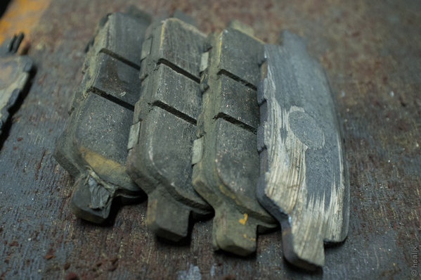

Поменял задние колодки. Задумался...
Сообщение healix » Вс янв 13, 2013 15:58:07
На фотке старые. Ставил на Автоальянсе два года назад. Родные.
Как такое может быть?..

Сообщение Sheyk » Вс янв 13, 2013 17:08:36
healix, брак?..
а те 3 еще б тормозили...

Сообщение Torpedo » Вс янв 13, 2013 17:48:59
healix писал(а):Как такое может быть?..
Если на предыдущих колодках такого "эффекта" не было, то первое, что приходит в голову, это то, что при замене (из-за кривых ручек) колодка не стала в своё посадочное место и торможение выполнялось по сути одной колодкой. Колодки - это то, что ты увидел, но по-моему, ещё надо проверить тормозные диски, если ты их не менял.

Re: Поменял задние колодки. Задумался...
Сообщение healix » Вс янв 13, 2013 17:52:42
Диски ещё нормальные. Только эта стёртая колодка поцарапала свою сторону диска...

Сообщение Torpedo » Вс янв 13, 2013 17:56:17
healix писал(а):Диски ещё нормальные.
Что-то у меня отложилось в голове "два комплекта колодок - один комплект дисков". Или на задние это не работает?

Сообщение healix » Вс янв 13, 2013 17:57:32
Ну так, этим же колодкам ещё ходить и ходить.

Сообщение Torpedo » Вс янв 13, 2013 18:00:05
Если найдёшь одну того же производителя в розницу... :D

Сообщение healix » Вс янв 13, 2013 18:02:30
Та не, я к тому, что дискам ещё рано, потому что второй паре колодок ещё далеко до конца. Если б не такая беда с одной.

Сообщение Torpedo » Вс янв 13, 2013 18:19:39
healix писал(а):что дискам ещё рано
Я бы был поосторожнее с тормозами и сказал бы, что только одному диску ещё рано, но измерить остаточный износ не будет лишним, тем более, что на задних дисках допуски меньше.
P.S. похоже, что всё стало на свои места в случае с двумя метрами тормозного пути на скорости 30 км/ч :D

Сообщение Kostya » Вс янв 13, 2013 19:10:45
А мога примёрзнуть? Ну и сорвало накладку... #-o

Сообщение healix » Вс янв 13, 2013 19:12:59
Тоже думаю, что наиболее вероятная версия... Колодка стояла на внешней стороне левого колеса. Могло снега намести.

Сообщение barabaka » Вс янв 13, 2013 19:48:34
Kostya писал(а):А мога примёрзнуть? Ну и сорвало накладку... #-o
Конечно сорвало. По фото видно. Колодка потерта только в одном месте. Если бы накладу стерло, то колодка хотя бы поцарапана была.

Сообщение Aleksey » Пн янв 14, 2013 11:20:55
healix
Надо проверить поршня на тормозном суппорте, скорее всего один подклинивает.

Сообщение Викторович » Пн янв 14, 2013 12:39:16
А где в этот раз менял? что сказали те кто меняли?

Сообщение healix » Пн янв 14, 2013 12:41:19
Меняли при мне на Ралли-Сервис.
А что скажут?.. Ну, прикольно :)
