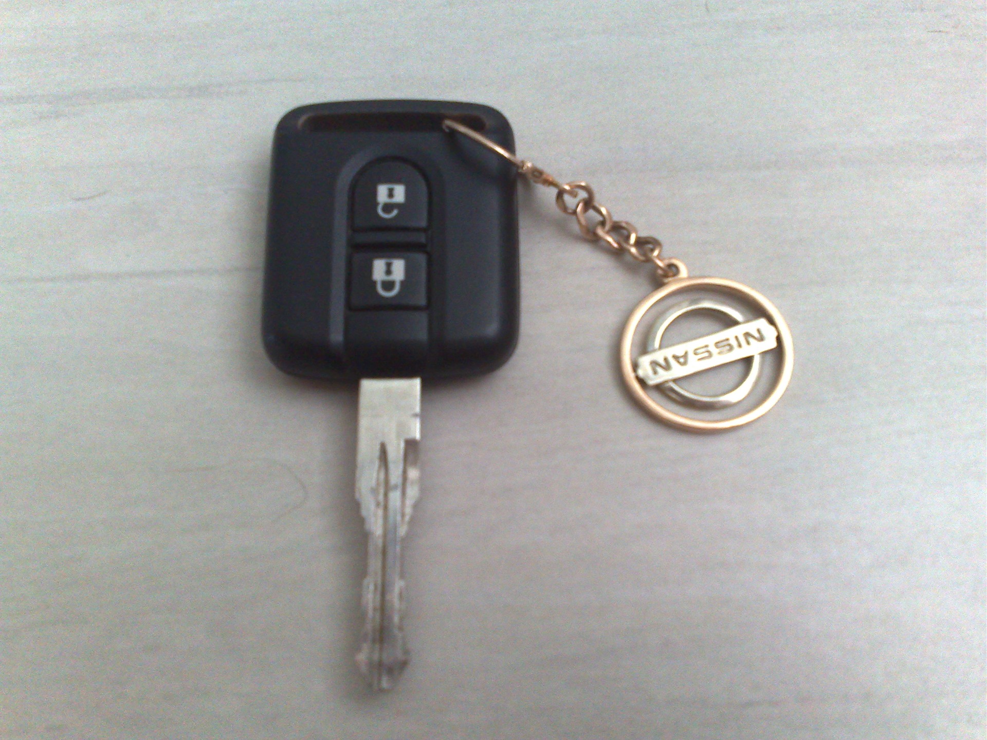

после 4-х месяцев эксплуатации :oops: увидел на основном штатном брелке раскладной ключ :D что это? откуда? как его открыть мануалить лень

ну обычный черный брелок (отк/закр) дверь больше кнопок нет..а сбоку щёлочка)))) в ней ключ который выкидывается поддел скрепкой не поддается.....интересно от куда он? жаль сфоткать нет возможности

брелок
такой брелок примерно

У меня ключом заводится.
И ключ как на фото выше. ;)

Це ключ для моделей з безконтактним ключем. Там справді є лезо для аварійних випадків. В інструкції все це розписано.

В твоём интелключе сбоку есть такой ползунок, сдвигаешь его - и можно снять торцевую крышечку. После этого жало ключа спокойно откидывается. Это на случай, если села батарейка или хочешь закрыть двери, не глуша движок. Крутилка под рулём, которая зажиганием управляет, тоже имеет откидную крышечку, в которую и вставляется жало ключа.
