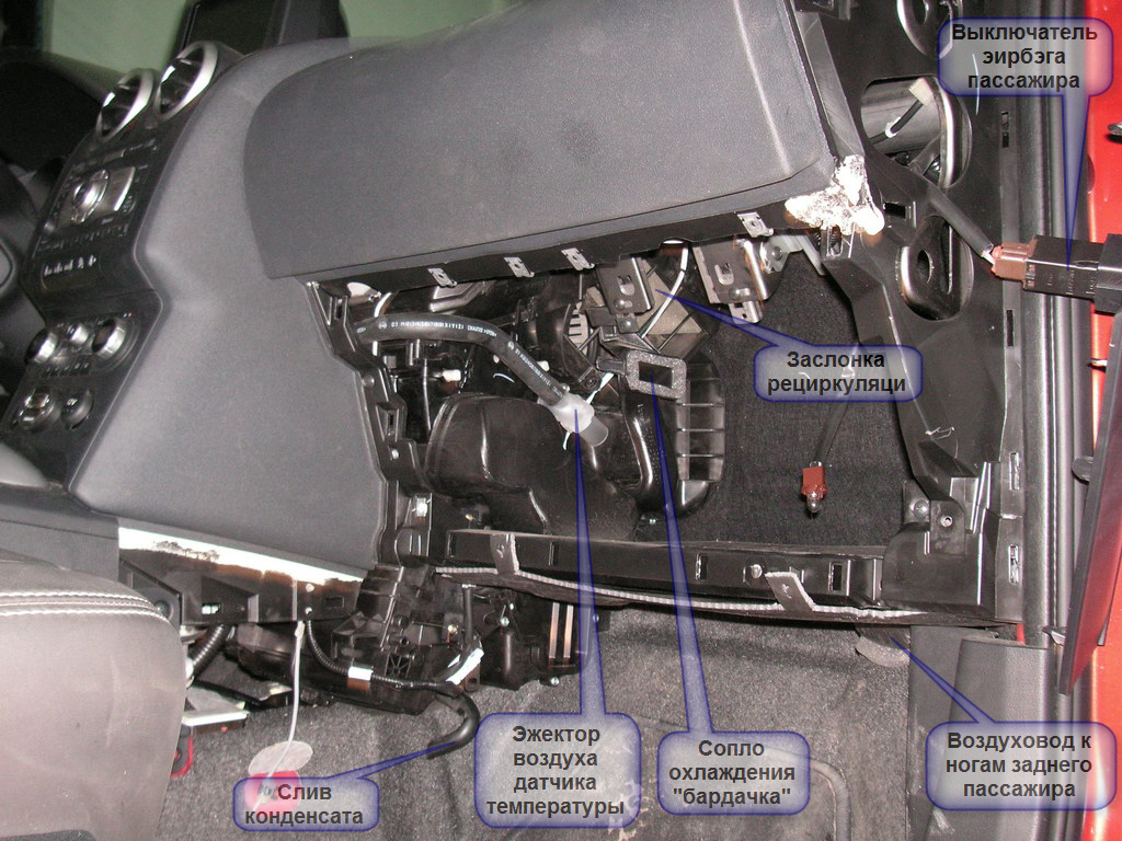

Re: Небольшой отчет о салонном фильтре
Сообщение 7777s » Пт янв 18, 2013 13:47:30
Хоть тема и старая...
Но решил поднять вопрос в другой плоскости.
А что там с правой стороны - пассажирской?
Ведь, по идее, там должно быть все симметрично?
Кто может заглянуть... на предмет переделать окно для фильтра на правую сторону.
Это же, похоже, под праворульные машины "заточено". И "умные" дизайнеры могли просто не предусмотреть, что умельцы переделают по-людски!

И много там внутренностей кондея? Не выйдет перевернуть окно для фильтра?
Сообщение Сэнсэй » Пт янв 18, 2013 14:58:45
ИМХО, получим бессмысленный геморрой. Что-то под бардачком свободного меcта не наблюдается, смотрим на фотку от AnD345:

На самом деле, япошкам тоже несладко приходится. Для замены салонника на праворуком Кошаке надо не только боковую пластиковую накладку снять, но и весь бардачок, натыкался на такое видео в ютюбе. Похоже, это заговор Ниссана с целью погнать стада автолюбителей в официальные сервис-центры для платного проделывания, казалось бы, элементарных процедур. Сервис-центры, в ответ, будут любить Ниссан и открывать всё новые пункты обслуживания.
Сообщение 7777s » Пт янв 18, 2013 15:26:01
Так там место нужно только внизу - как раз над словом ЭЖЕКТОР.
Как на мой взгляд, место есть. осталось вырезать проем и делов!
Где я ошибаюсь?

Re: Попытка замены фильтров воздушного и салона ))
Сообщение 7777s » Пт янв 18, 2013 15:29:36
Сэнсэй писал(а):7777s
Ответил тебе в той старой теме.
Та про заговор - оно "ясное дело"...
Но бардачек снять проще, чем блок регулирования заслонки воздуха и педальный узел (где еще пара гаек очень неудобно расположены).
Тоже в той же ответил. Надо где то в одной общаться)
Сообщение Сэнсэй » Пт янв 18, 2013 17:55:00
7777s писал(а):Тоже в той же ответил. Надо где то в одной общаться)
Темы объединил.
Сразу за блоком кнопок климата стоит ещё целая куча всякого добра, включая немаленький компрессор кондиционера. Тоже где-то есть фотка, откопаю - пристегну.
