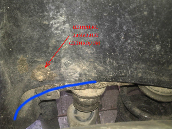

Valm писал(а):Подскажите, что за выступ на локере справа, почти по центру в верхней части? Слева - нет.
Если я правильно понял о чем ты - то это от горловины бензобака трубки идут.
Посмотри Костин отчет. Там есть все места, где у нас андапками локеры закреплены.
А вообще по месту виднее.

локкер шел так как нарисовал синим:
т.е. шпилька тупо не доставала до него. Гайки на шпильке естественно изначально не было, но думаю найти гайку не проблема

mutexx писал(а):локкер шел так как нарисовал синим:
Сейчас понятнее, а локер просто притянуть к шпильке нельзя, обязательно греть?

Valm писал(а):Сейчас понятнее, а локер просто притянуть к шпильке нельзя, обязательно греть?
нет, там явно сделано так, что она огибала шпильку, а пластик достаточно толстый, просто так не притянешь.
проще нагреть и выпрямить.
можно, конечно, поискать такую не гайку, а как бы втулка с внутренней резьбой и шайбой с одной стороны, не знаю, как это называется, бывает попадается

oreh писал(а):можно, конечно, поискать такую не гайку, а как бы втулка с внутренней резьбой и шайбой с одной стороны
А гайка выступает и "крадет" зазор?

Valm писал(а):oreh писал(а):можно, конечно, поискать такую не гайку, а как бы втулка с внутренней резьбой и шайбой с одной стороны
если выправить с феном, то она просто на шпильке, если ты об этой втулке, то в них нет гаек, там нетолстая шайба, может, 1мм, кто знает, поищи в магазинах, но я бы все-таки феном выправил (что собственно и сделал)
mutexx
- mutexx
- Сообщений: 3966
- Зарегистрирован: Пн ноя 14, 2011 13:55:27
- Откуда: Запорожье
- Авто: Nissan Qashqai 1.6 SE 2011
Re: Локеры (подкрылки) задних арок
Пн дек 24, 2012 10:38:24
если точно подобрать то ни кто ничего не украдет. Но ИМХО все же лучше выгнуть феном ибо с такой "гайкой" локкер не будет прижат к плоскости крыла и между ними будет пространство, соответственно - первое не так надежно, второе в пространство может забиваться грязь

Еще раз для тупых
Есть шпилька, на ней, как я понял резьбы нет (или есть? а если есть для чего?),нарезать резьбу,
локер нагреть и немного подогнуть,
одеть на шпильку локер,
закрепить гайкой с шайбой,
замазать антикором.
Что неправильно?
mutexx
- mutexx
- Сообщений: 3966
- Откуда: Запорожье
Пн дек 24, 2012 11:07:03
так:
Есть шпилька с резьбой,
просверлить в локкере отверстие под шпильку, по месту
замазать антикором. ВСЕ!

Valm писал(а):Еще раз для тупых
резьба есть, Ниссан явно предполагал установку локеров
Valm писал(а):локер нагреть и немного подогнуть,
положил на что-то ровное, нагрел феном и придавил чем-то с плоским торцом, оно станет почти ровным
остальное верно, mutexxx уже описал

Valm, сорри, не хочу обидеть, на всякий случай доуточню, что фен строительный, ну т.е. что бы создать температуру при которой пластик становится мягким
