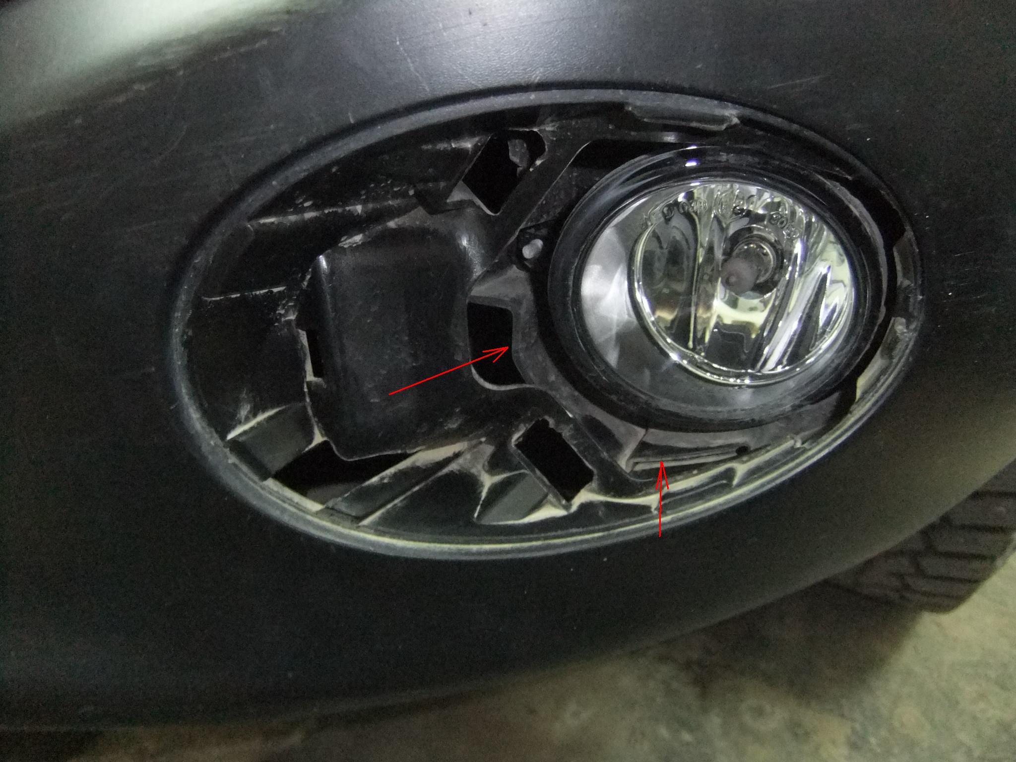

Поискал по темам про ПТФ, подходящей не нашел. Сильно шатается левая ПТФ вместе с пластмассовым креплением. Накладку с бампера снял и открутил снизу маленькую защиту, но рука далеко не пролезает. Не понятно что и как там крепится. Может кто-нибудь разбирал и подскажет куда добираться?
Re: замета ламп в птф на рестайлинговом 2011 года
Сообщение mutexx » Чт дек 20, 2012 23:40:31
тут viewtopic.php?f=42&t=5149&p=88721 есть фотка снятого бампера изнутри. Детализация не очень, но вдруг поможет

505 писал(а):Поискал по темам про ПТФ, подходящей не нашел. Сильно шатается левая ПТФ вместе с пластмассовым креплением. Накладку с бампера снял и открутил снизу маленькую защиту, но рука далеко не пролезает. Не понятно что и как там крепится. Может кто-нибудь разбирал и подскажет куда добираться?
Менял ПТФ на дорестайле. Без ямы и подьемника. Снял несколько клипс с пластиковой защиты под бампером, с нужной стороны ПТФ. При вывернутом во внутрь колесе снял несколько клипс и саморез в низу пластиковой арки что подходит к бамперу. Этого достаточно чтоб туда пролезла рука. ПТФ вместе с пластмассовым креплением там прикручено двумя болтами, открутить или подтянуть их несложно.
