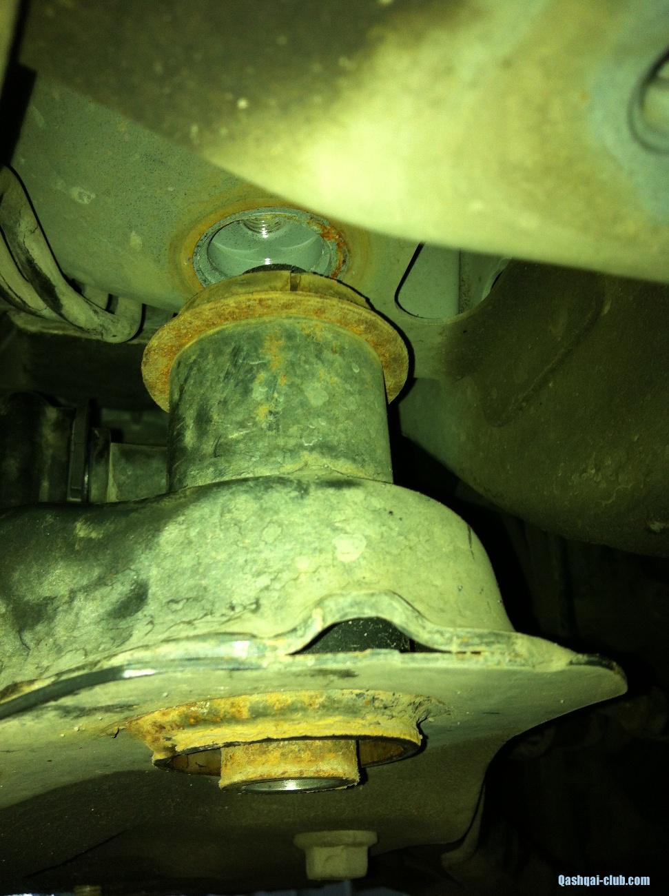

Как уже говорил, на трассе Херсон-Киев в воскресенье появился и начал беспокоить гулкий одиночный или спаренный стучок в области ходовой справа. Проявлялся он только при повороте направо и полном вывороте руля. Причем, на пологих поворотах все было спокойно. Очень было похоже на то, как умирал левый наконечник рулевой тяги. Не отходя от кассы, записался на сегодня на 8-00 на АА. Покатались с менеджером - молчок. На вибростенде потестили - симптомов стоек стаба и наконечников не обнаружили. На подьемнике все подергали-покрутили - никаких люфтов...
Сняли защиту и открутили передний подрамник, освободив его задние сайленты. У правого сверху обнаружилс надрыв. Консиллиум постановил, что этот трабл под нагрузкой и дает стуки-грюки. Вердикт - замена обоих по гарантии... Сижу теперь и жду...

Сняли подрамник. Правый сайлент порван, зафоткал, покажу после. Левый в начальной стадии отслоения. Сейчас меняют оба.

Сообщение Kostya » Ср июл 11, 2012 07:56:01
Итак, несколько обещанных иллюстраций...
После проверки узлов передней подвески на стенде и подъёмнике проблем с наконечниками и стойками стабилизатора не обнаружили. Потому, механик отпустил задние крепления переднего подрамника для осмотра сайлентблоков.
Левый задний сайлент на вид казался живым, но после выпрессовки были обнаружены начальные стадии отслоения и принято решение менять пару.
Правый даже при первичном осмотре показал нам надрыв. После проверки с помощью отвёртки, вставленной в его шток снизу, у механика отпали все сомнения насчёт того, откуда раздаётся стучок при нагрузке в правом повороте.
Ну а после выпрессовки, правый сайлент выглядел плачевно... Пробег 36000...
