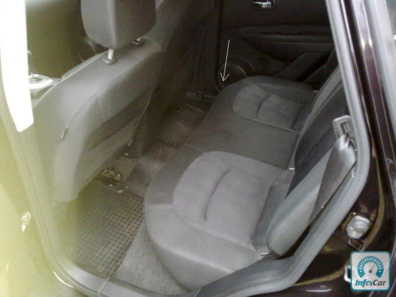

Сообщение Romzik » Пт ноя 23, 2012 19:01:52
Eskulap писал(а):У меня в последнее время постоянно тарабанит что-то сзади. Думал ремни стучат об дверки- нет, висят спокойно, в багажнике тоже ничего такого нет. Странно :?:
Недавно у себя нашел стук нижней кромки пластика задней двери ниже динамика.
