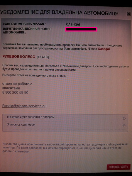

Проверьте свою машину по
http://www.nissan.ru/RU/ru/YouPlus.htmlМне пришло сообщение про какую-то проверку рулевого.

Eskulap
- Eskulap
- Сообщений: 3462
Re: Скрежет в рулевом при поворотах руля
Пт ноя 16, 2012 08:27:43
Ghorgh писал(а):А сообщение - это вверху справа - Всего обновлений 0 ?
Нет, выскакивает окно с сообщением, вот такая хрень
