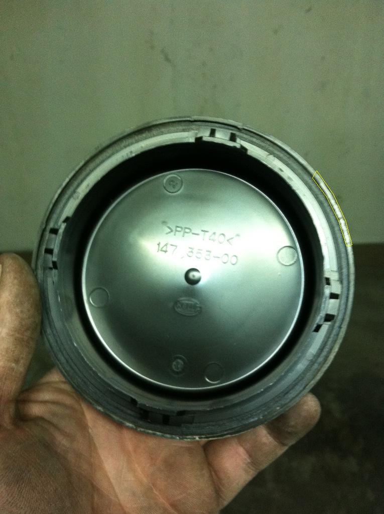

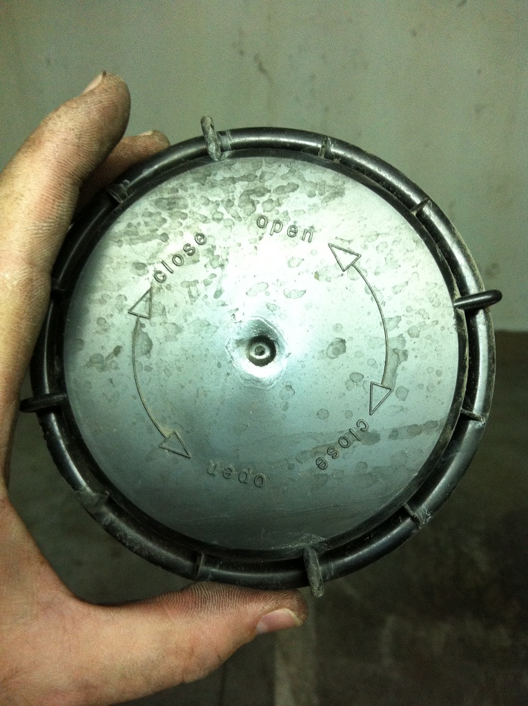

Викручуємо кришку-заглушку фари.
На кришці виявляється є стрілки на вказівки, але ж хіба їх могжа побачити, коли вона встановлена???
Ось такий невеличкий кусочок бортика я відламав...

Kostya писал(а):Викручуємо кришку-заглушку фари.
Фіча рестайлів?
Re: Перегорели лампы ближнего света.
Сообщение levsha » Ср ноя 07, 2012 20:44:05
Ага. Правда тільки на ближньому. На дальньому гумові насадки
Сообщений: 15174
Cash on hand: 2,029.77
Сообщение Torpedo » Ср ноя 07, 2012 20:47:00
levsha писал(а):Правда тільки на ближньому. На дальньому гумові насадки
Це щоб не переплутати... :D
Сообщение levsha » Ср ноя 07, 2012 20:55:16
Це щоб не зажрались :D
Фіча рестайлів?
на дорестайлах тоже самое :smile:

правда, фраза "выкручиваем" - это слишком, там где-то чуть крутнуть, где-то градусов на 20.
