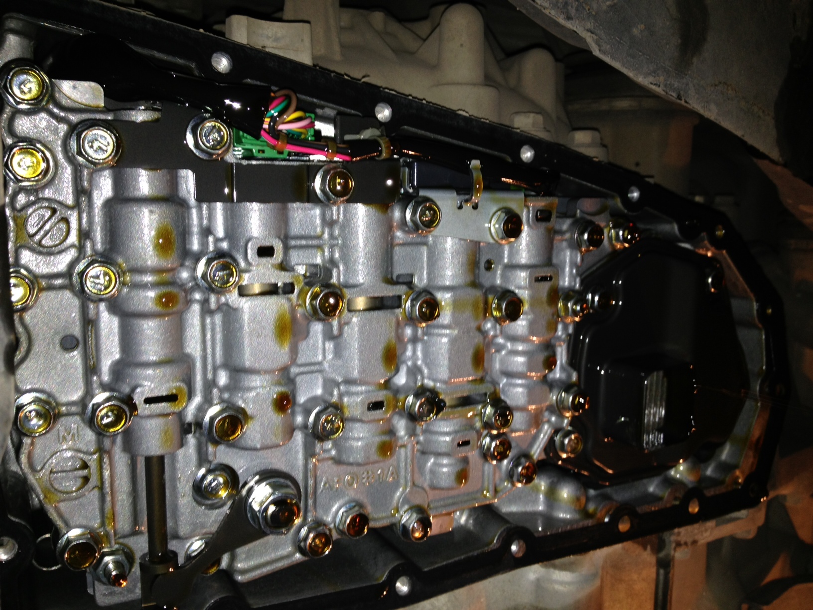

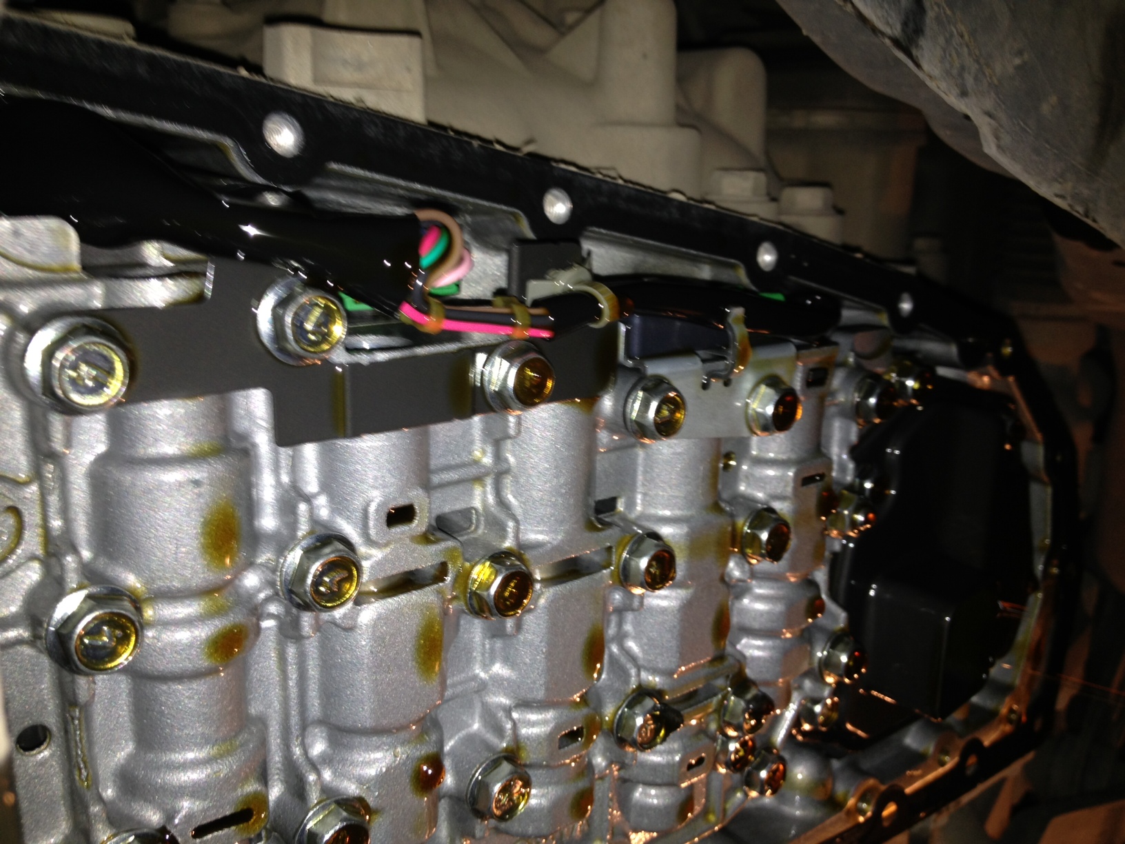

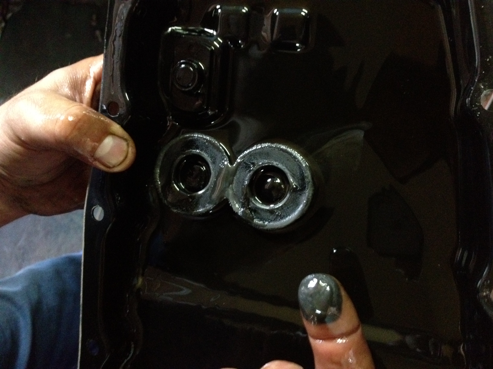

Честно скажу, начитался "страхов" в сети, по поводу самостоятельной замены... Не поверил :) Весь алгоритм такой: откручиваем пробку поддона (на этом этапе сливается примерно 5-5,2 литра масла), далее откручиваем поддон (сила его затяжки поразила легкостью) - на этом этапе, после 30-40 минут стекания, получаем еще 0,5 литра масла. Цвет оного вы можете оценить на фото (дерьмо-дерьмом). А потом, собственно, подходим к вопросу, который меня волновал более всего - есть ли на пресловутых магнитах выработка, какая фракция и количество... Все видим на фото. Фракция есть. Очень мелкая. Примерно 2-3 мм. этого налета на магнитах. Не могу сказать, представляем ли это какую-то опасность для CVT, или нет... Просто в сети натыкался на отзывы о чуть ли не горках этой фракции, прилипших к магнитам. Моем поддон и магниты. Ставим поддон на место, зажимаем. Через щуп наливаем масло, в количестве слитого. Проверяем уровень. Заводим авто. Даем несколько переключений R-N-D, по кругу, чтобы новое масло затекло куда ему нужно :). Все. Ставим на место защиту и вперед.

еще раз космо-хрень
магнит как магнит...
сравните цвет масла!
магнитики
чистим, до чистого ))
космо-хрень )))
а это - самый интересовавший меня момент
то самое ОНО слитое... мрак, как по мне

Я так понимаю магниты нужны для сбора металлической пыли? Было на них что-то кроме масла?

Бяка-бука, я понимаю, что фото смотреть интереснее чем читать, я сам такой )))) но, я это уже описал. Меня момент фракции интересовал более всего. См. выше.
