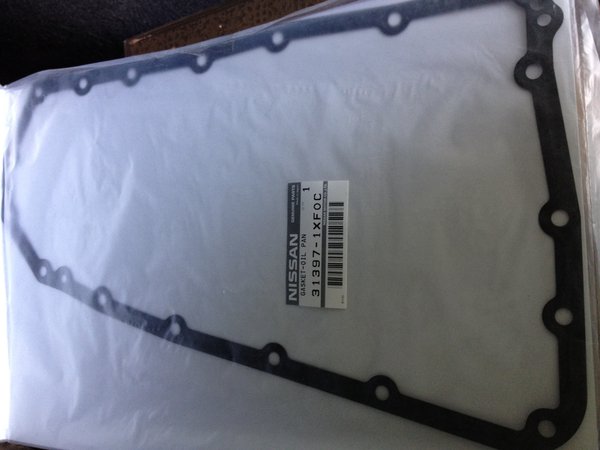

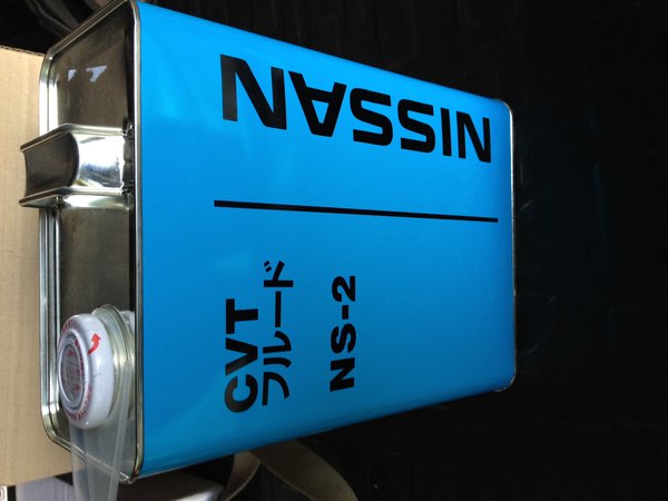

Итак, кратко (см. на фото): покупаем 2 фляги CVT-масла, покупаем прокладку поддона коробки, (масло и фильтр двигателя, решил поменять "за компанию").

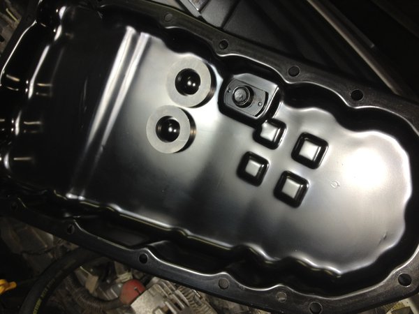

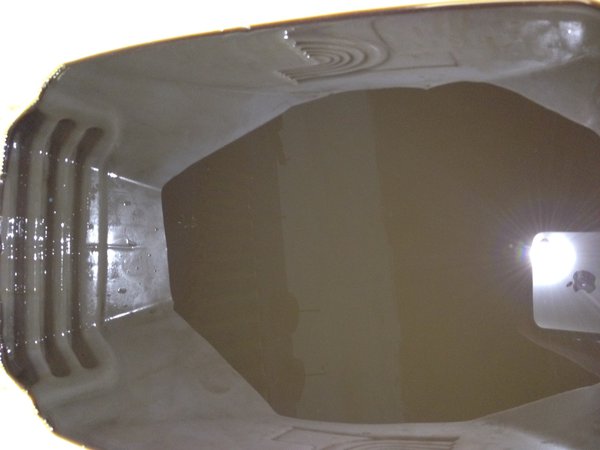

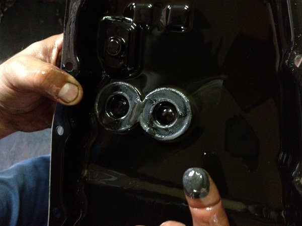

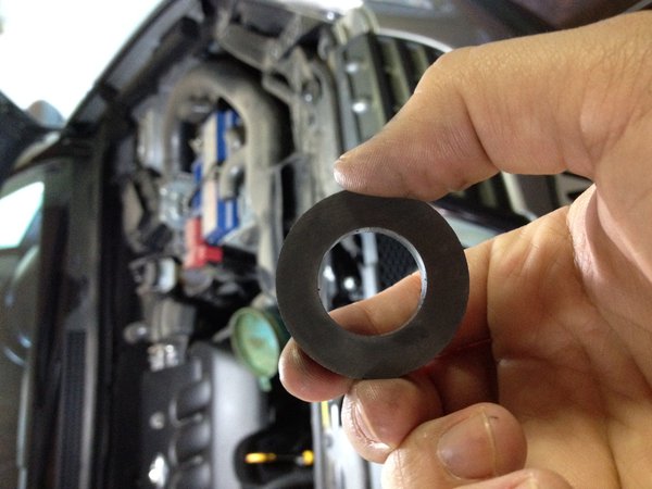

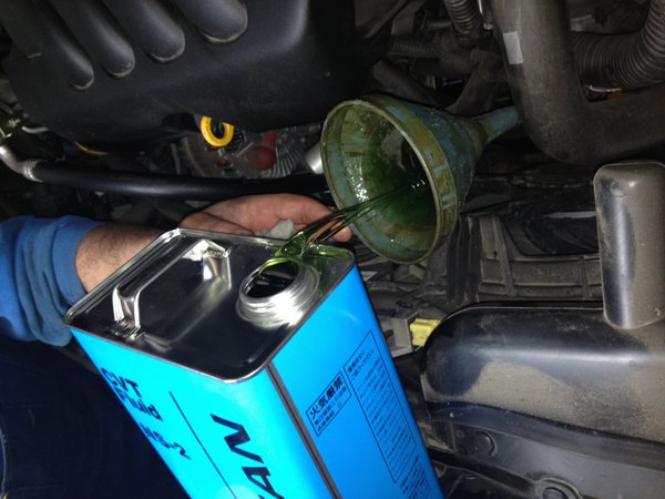

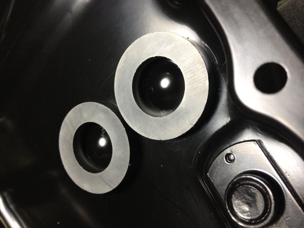

Честно скажу, начитался "страхов" в сети, по поводу самостоятельной замены... Не поверил :) Весь алгоритм такой: откручиваем пробку поддона (на этом этапе сливается примерно 5-5,2 литра масла), далее откручиваем поддон (сила его затяжки поразила легкостью) - на этом этапе, после 30-40 минут стекания, получаем еще 0,5 литра масла. Цвет оного вы можете оценить на фото (дерьмо-дерьмом). А потом, собственно, подходим к вопросу, который меня волновал более всего - есть ли на пресловутых магнитах выработка, какая фракция и количество... Все видим на фото. Фракция есть. Очень мелкая. Примерно 2-3 мм. этого налета на магнитах. Не могу сказать, представляем ли это какую-то опасность для CVT, или нет... Просто в сети натыкался на отзывы о чуть ли не горках этой фракции, прилипших к магнитам. Моем поддон и магниты. Ставим поддон на место, зажимаем. Через щуп наливаем масло, в количестве слитого. Проверяем уровень. Заводим авто. Даем несколько переключений R-N-D, по кругу, чтобы новое масло затекло куда ему нужно :). Все. Ставим на место защиту и вперед.
Мои ощущения и советы: стало ЗАМЕТНО мягче на моменте переключения передач. Исчезли рывки, которые я уже чувствовал в процессе эксплуатации. При езде с горки, когда авто "тормозит" коробкой совершенно отсутствует толчок, который уже стал привычным (хоть и был заметным только водителю). Короче, к машине "вернулась" коробка, очень напоминающая ту, которая была при покупке + еще эффект самовнушения )))) На выходе - позитив от осознания того, что все сделано как надо, как СЕБЕ а не как "любимму" клиенту. Ну, и, опять таки, цена вопроса.

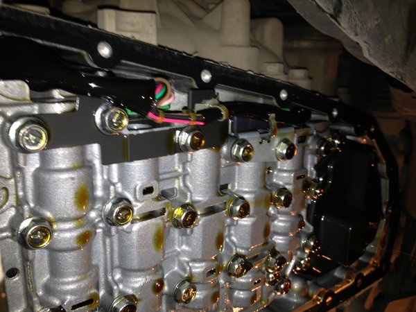

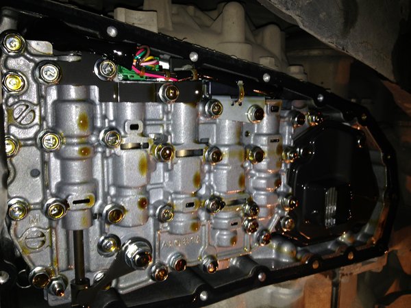

З.Ы. Могу порекомендовать еще одну процедуру, во время этого безобразия, но даже писать тут не буду, чтобы потом никто "каку" себе не сделал (это касается фильтра-сетки, который виден на фото).

еще раз космо-хрень
магнит как магнит...
сравните цвет масла!
магнитики
чистим, до чистого ))
космо-хрень )))
а это - самый интересовавший меня момент
то самое ОНО слитое... мрак, как по мне

Я так понимаю магниты нужны для сбора металлической пыли? Было на них что-то кроме масла?

Бяка-бука, я понимаю, что фото смотреть интереснее чем читать, я сам такой )))) но, я это уже описал. Меня момент фракции интересовал более всего. См. выше.

1. Припоминаю, что там ещё как-то надо с трубок радиатора (?) масло выдувать для полного слива. Не делал?
2. Уровень масла в вариаторе по щупу не мерял? Там тоже свои особенности: измеряется на хорошо побегавшем горячем авто и трактовать показания щупа надо уметь, где-то давно на форуме были фотки от AnD345.
Re: Замена масла CVT своими силами. Отчет.
Сообщение Шульга » Вт окт 23, 2012 13:25:43
Сэнсэй писал(а):Припоминаю, что там ещё как-то надо с трубок радиатора (?) масло выдувать для полного слива. Не делал?
если снимается поддон то не надо. все что было и так вытечет.
Сэнсэй писал(а):Уровень масла в вариаторе по щупу не мерял? Там тоже свои особенности: измеряется на хорошо побегавшем горячем авто и трактовать показания щупа надо уметь, где-то давно на форуме были фотки от AnD345.
уровень масла и правда проверяется на хорошо прогретой коробке а не двигателе. Когда на своем кеше менял по кругу наездил около 3-4 км возле сервиса. За уровнем надо смотреть и проверять через прау дней после замены, чревато последствиями как нехватка так и избыток масла. ориентируемся на метки немного меньше максимума на щупе.

Сэнсэй Не снимал. В этом нет необходимости. Однозначно рекомендую при КАЖДОЙ замене масла CVT снимать поддон. Горловина сливной пробки, внутренняя, хорошо выше уровня самого масла в поддоне! Не знаю, чем думали разработчики, но то, что при просто откручивании пробки и сливе, самое дерьмо останется внутри, это факт! Я уже молчу про магниты.
Масло заливал из простого расчета - ровно столько, сколько слил + 0,05 л. Судя по щупу, зазор там граммов 200-250. На щупе есть 2 выемки. Кроме них есть насечки на самом полотне. Выемки - холодный уровень. Насечки - горячий. Они пересекаемые, поэтому сделаны 2 ориентира. У меня после 1 часа езды по городу, после замены, горячий уровень на 2 мм. ниже максимального. Считаю это шикарным :)
